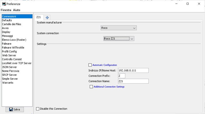

Da DecoderPro clicca su Modifica e poi su Preferenze...
si apre questo pannello la cui prima voce sono le Connessioni
2021-04-21.png [ 57.48 KiB | Osservato 4658 volte ]
Devi verificare che sia impostato +/- come nell'immagine...
A me così impostato funziona...

perfetto tutto ok
In poche parole avevo settato tutto correttamente.
Ma la macchina che avevo creato "offline" non mi faceva legger nulla.
L'ho cancellata e creando l'altra è andato tutto ok.
Grazie del consiglio. Adesso sarà moltooooo più facile programmare rispetto a come lo facevo precedentemente :D

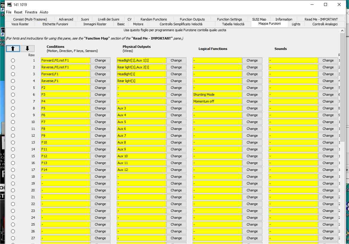

Ecco come si presenta la mappa funzioni, in particolare per le luci, per il decoder ESU Plux 22 art. 59622 V5 FW= 5.3.1.28.
Direi che la configurazione è piuttosto fantasiosa e di non immediata comprensione.
Qui una prima e rapida schermata d'informazione, poi a configurazione completata secondo i miei gusti posto il tutto completo.
019D676D-2218-423B-939A-722B8A163376.jpeg [ 109.15 KiB | Osservato 3762 volte ]
Questo decoder nello specifico è stato fabbricato il 26/02/21, quello che ho installato a febbraio era uguale, ma con fabbricazione dicembre 2020.
Buongiorno, visto che sembra che io non riesca a venirne fuori nonostante il mio impegno, limitato alle conoscenze, ieri mi sono deciso e ho installato sul PC decoderPro. Dopo un pò di smanettamenti, dal sistema operativo prima mancava una cosa, poi ne mancava un’altra, insomma alla fine Decoder Pro è partito. Collegato alla centrale, il risultato della mappatura delle funzioni è uguale a quella che ha inserito Marco.
Sono stato fino all’una di notte a smanettare poi ho desistito. Non sono riuscito a capire fino in fondo la logica di funzionamento. Sistemata una cosa, danni da altre parti!
Mi potreste gentilmente dire cosa devo scrivere per fare in modo che con F0 si accendano le luci dei fari nella corretta direzione di marcia e con F1 si accendano le luci del comparto viaggiatori?
Grazie.
