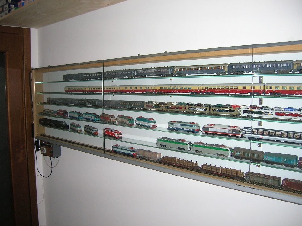

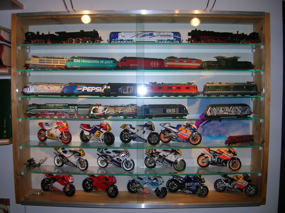

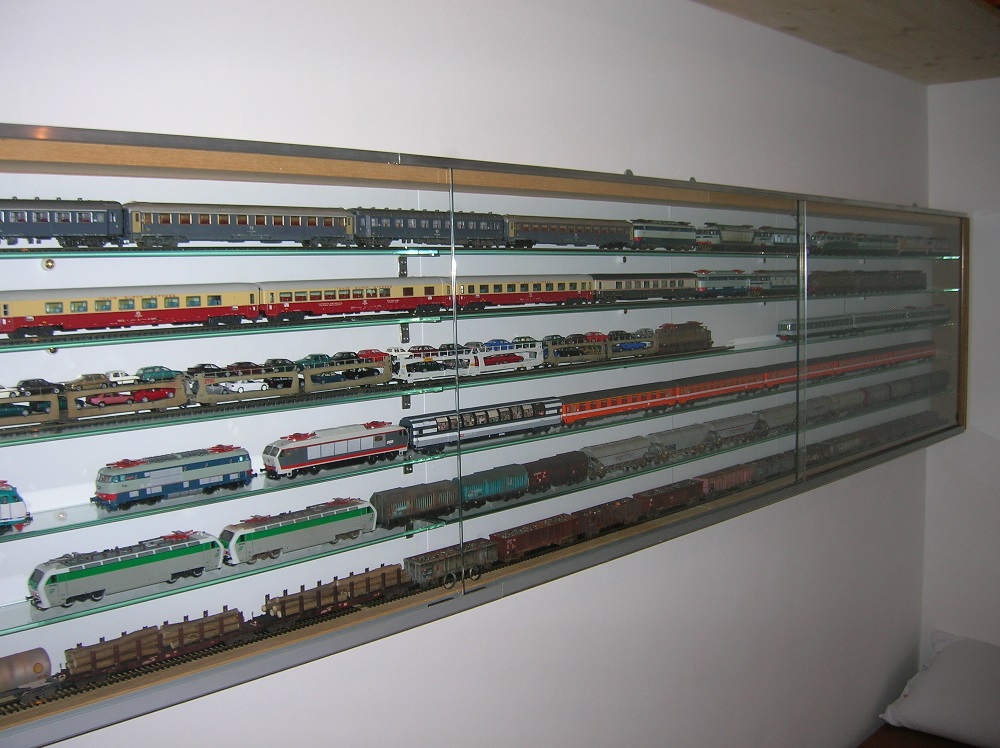

Nessuno si è cimentato come me nell'autocostruzione? Dai vari Brico o compagnia bella si trovano legni e profilati in alluminio adatti, compresi i cuscinetti a rullini per le ante scorrevoli, che qualsiasi buon vetraio costruisce a disegno. Anche i ripiani li ho fatti in vetro per essere più trasparenti alla luce e non lasciare i modelli in ombra.
Il vantaggio ovviamente è quello di realizzare qualcosa su misura, adattandola a esigenze e necessità. A me piaceva ldea di poter comporre convogli realistici, e riempire una parete intera, in lunghezza, ovvero quasi quattro metri. Si possono comporre convogli spettacolari e sul ripiano inferiore in legno ho fissato con chiodini un binario alimentato su cui poter far correre loco in prova o piccoli convogli.
Sulla stessa falsariga ne ho realizzata una seconda più piccola, senza cuscinetti di scorrimento.
Non sono belle come quelle commerciali ma la possibilità di esporre gran parte del materiale invece che lasciarlo tumulato nelle scatole era preminente.

Azz, complimenti, da fare invidia a quelle commerciali.

ROBINTRENO, ma i "binari" per far scorrere i vetri non sono poggiati nel'interno sulla base della vetrina, ma li hai fissati sul fronte? :shock:
Non ho capito il meccanismo, come si mantengono sul fronte del ripiano? E soprattutto, quando scorrono i vetri, alla fine della corsa, i carrelli come si fermano/bloccano?
Poi mettere qualche foto ravvicinata di coma hai fatto?
