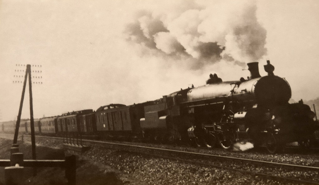

Aggiungo altra foto , che altri non è che la copertina di un libro edito da Slezak in lingua rigorosamente crucca.
Metto anche didascalia della foto , ma non si evince l'epoca di scatto/ambientazione della loco , quindi è da vedere se utile o meno alla nostra analisi.

Vor dem ersten Weltkrieg, prima riga. Prima della prima guerra, si usa dire, ancora oggi, da queste parti.
