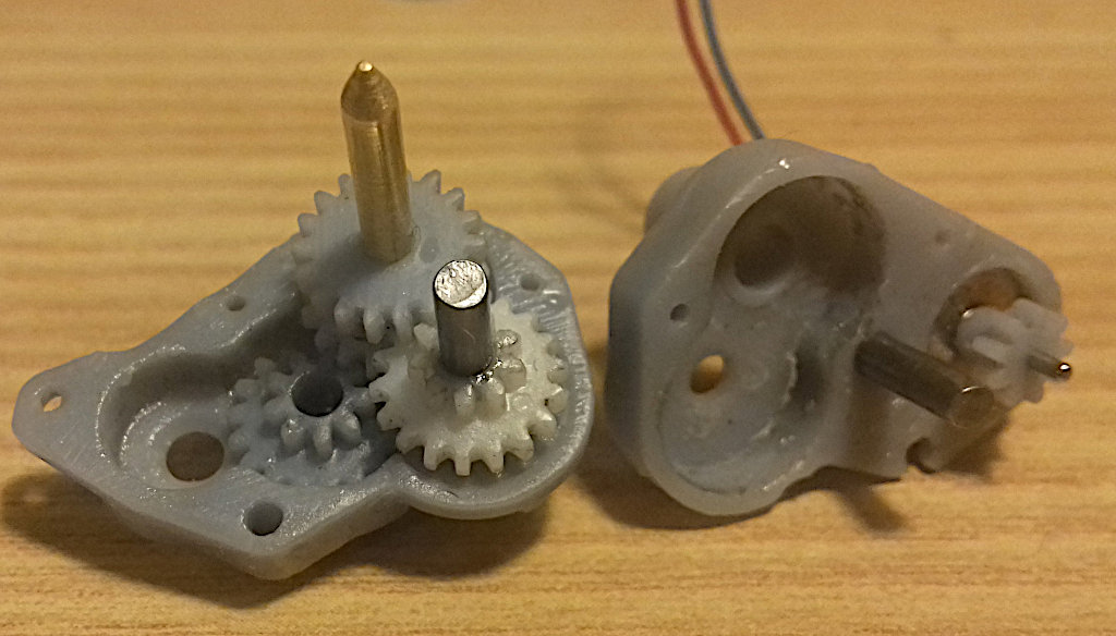

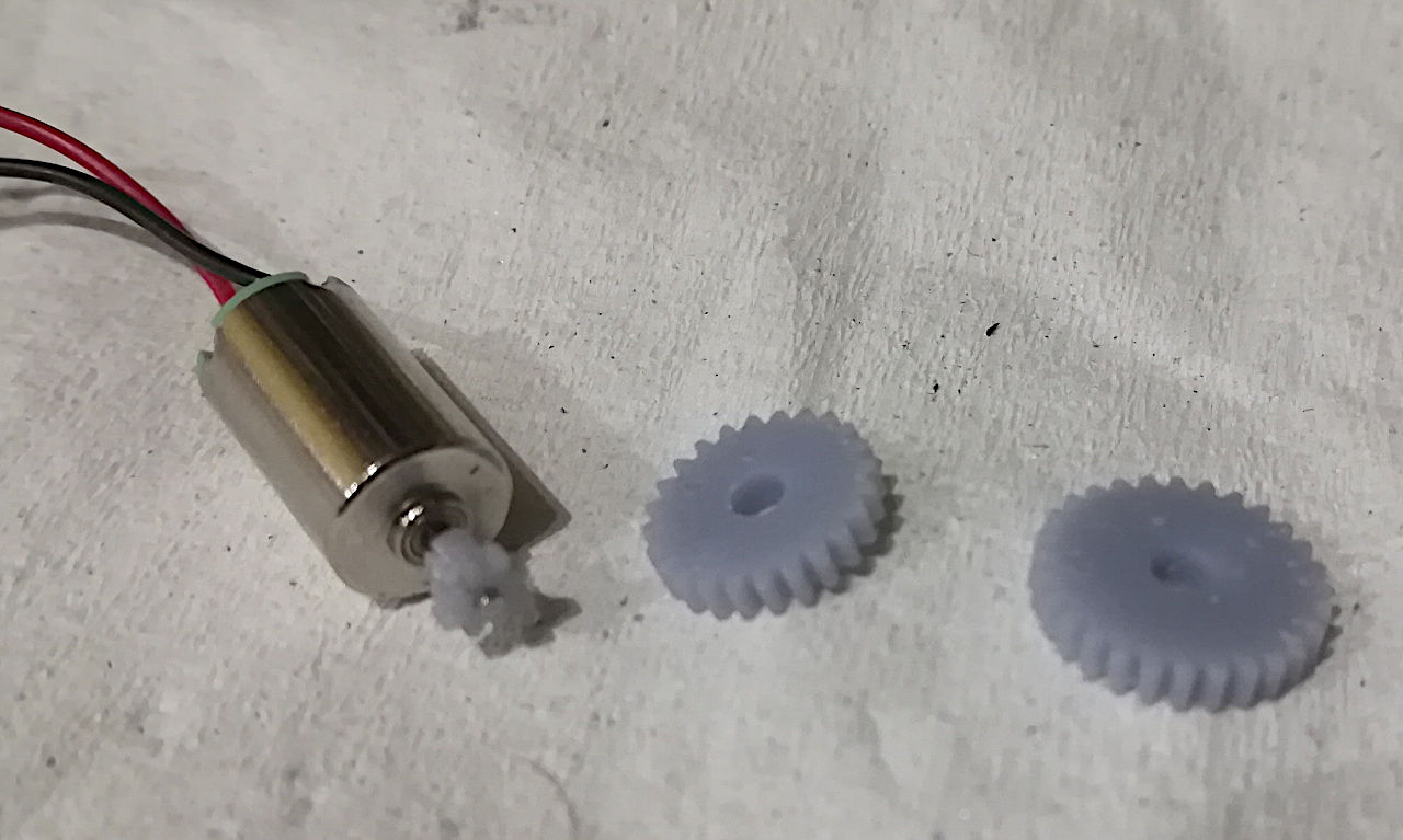

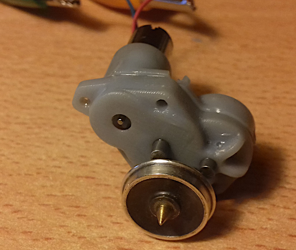

Eccovi alcune foto di uno dei prototipi che ho fatto, a scopo di divertimento e nulla più, stampando tutto in resina, senza obiettivi di durata od altro. Giusto qualche prova.
Pro: scatola chiusa, nessun rischio di impolveramento o danneggiamento delle ruote, possibilità di montare un carrello con vari passi
Contro: durata dei motori? Assieme piuttosto ingombrante
Non escludo che, se interessa, sia possibile ingegnerizzare il tutto, migliorando durata, costo ed ingombro.
un saluto
Marco

Posto che non ho capito il sistema di riduzione, penso
rimanga il problema della non omegeneitá di trazione
dei sistemi multimotore.
Ricordo la proposta di mettere due decoder dentro un ETR 200 RR nella versione con due motori per ovviare il moto
a strattoni.
Massimo.
 Oggetto del messaggio: Re: la vite senza fine, nessuna alternativa?
MessaggioInviato: lunedì 29 novembre 2021, 21:53
Messaggi: 748
Località: Montescudaio (PI)
Ciao Massimo
non ho sperimentato il sistema con due motori, al fine di verificare i problemi (peraltro molto probabili) di disturbo reciproco tra due meccanismi.
A riguardo dello schema, la catena di riduzione è a quattro alberi. Nella seconda foto, il motore trasmette il moto al'ingranaggio doppio alla sua destra, il quale lo trasmette all'altro ingranaggio doppio che si intravede appena, che gira folle sull'asse delle ruote. Questo rinvia il moto all'asse alla estrema destra, il quale (finalmente) lo trasmette alla ruota calettata sull'assile, visibile in primo piano.
E' un pochino complesso, ma comunque funziona anche abbastanza silenziosamente. Lo ripeto, è stata una mera prova, ma forse la soluzione meriterebbe qualche approfondimento.
Marco
MessaggioInviato: lunedì 29 novembre 2021, 22:38
Messaggi: 1573
Località: venezia
Un problema sicuro sarà la trazione su un solo asse.
Ho fatto una difficile esperienza tentando di motorizzare così un tender a 3 assi Rivarossi.
