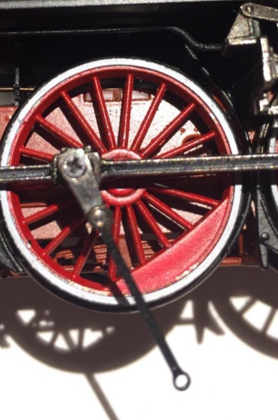

stefano60 ha scritto:
Acme ha optato per delle scelte incomprensibili, trasmissione del moto tramite cascata di ingranaggi su tutti gli assi ( sono ciccioli nel caso di un intervento di manutenzione per la riquartatura per esempio),
Stefano
potresti chiarire ?
, a me quel tipo di trasmissione sembra un vantaggio proprio per la quartatura che così non dovrebbe mai perdersi.
 Oggetto del messaggio: Re: FS 685: quale scegliere?
MessaggioInviato: lunedì 3 gennaio 2022, 17:53
Messaggi: 5083
Si ... se non hai bisogno di dover smontare gli assi ... oppure se la quartatura bielle + ingranaggi gli è venuta bene fin dall'inizio (non hai idea di quante macchine ho dovuto sistemare, con tanta pazienza, perchè almeno in un senso andavano come un'anatra zoppa).
Del resto questo sistema andava bene negli anni 60 e inizio 70 dove le bielle erano delle putrelle e le loro asole per i perni erano vaste come campi da tennis (cfr. Fleischmann per esempio).
Con spessori e tolleranze modellistiche molto meglio avere un solo asse dove arriva il moto e la trasmissione agli altri affidata alle bielle come al vero.
MessaggioInviato: lunedì 3 gennaio 2022, 19:38
Iscritto il: mercoledì 11 febbraio 2009, 10:24
Messaggi: 259
Località: aosta
Proprio così, ne ho avute una di un mio amico da sistemare per una biella che si era scalettata e non ti dico le difficoltà che ho incontrato, bella da vetrina un po' meno da plastico, sempre secondo il mio parere. Ah poi le viti che fissano le bielle alle ruote che invece di essere con testa esagonale hanno la testa svasata con l'inserto per il cacviavite a croce è un pochino difficile da digerire.....
