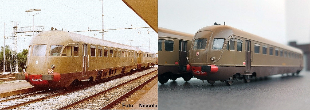

Emilio T. ha scritto:
Il settore del fermodellismo è proprio strano; in passato ben due aziende si sono dedicate alla realizzazione delle ALn 990, con caratteristiche meccaniche quasi simili alle Aln 880 con una diffusione sul territorio sensibilmente più ampia, ma nessuno ha osato posare un pensiero su queste ultime.
Per chi si vuole cimentare (ed un bravo modellista è alla portata) esiste anche il kit in metallo di Linea Model. Tutta la carrozzeria è in fotoincisione di ottone (fornita già precurvata) mentre i musetti inferiori e superiori sono microfusione di ottone già completi di respingenti.
E' fornito un motore Faulhaber, onesto per il funzionamento in piano e senza rimorchiata ma sul plastico potrebbe dare problemi, ergo ho motorizzato tutti e quattro i carrelli di Aln ed Ln utilizzando due decoder con lo stesso indirizzo. Sui raggi di curvatura da 500 mm gira senza problemi.
Insomma alla fine se si vuole appagare la propria esigenza la soluzione ci sarebbe, ma io ragiono da plasticista e non da collezionista...
Emilio
Emilio, sono sicuramente meglio assemblate di quelle che si vedono sul sito lineamodel.
Ma a proposito di forme, curve e proporzioni, mi pare di vedere 2 rotabili differenti :(
0015a-Agosto-1982-Rovigo-ALn880.2013-Foto.jpg [ 218.4 KiB | Osservato 4330 volte ]

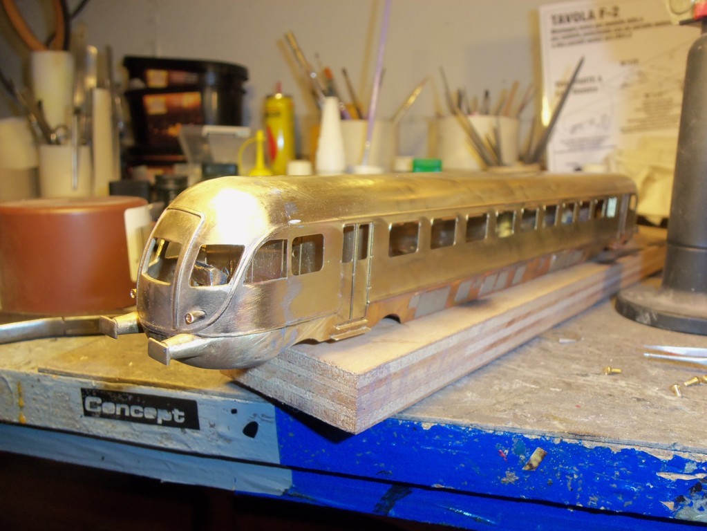

Emilio
A questo proposito modificai le forme di tutti i "finestrini" frontali (foto vecchia) poi, in seguito, ridussi anche lo spessore dei coprigiunti ed altre cosette.
100_2580 (FILEminimizer).JPG [ 151.02 KiB | Osservato 4196 volte ]
