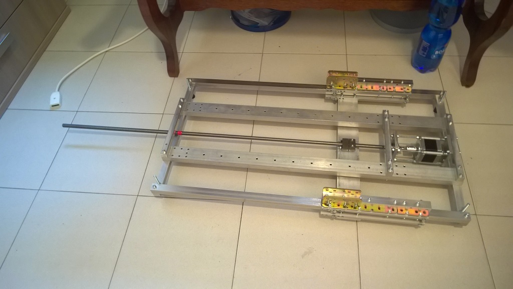

MessaggioInviato: lunedì 6 marzo 2017, 12:37
Motore passo passo e vite senza fine a sezione quadra + chiocciola. La sto usando (insieme a un collega per l'università) per costruire una fresa CNC, siamo elettronici ma non meccanici, per trovare la vite senza fine basta andare in una ferramenta specializzata in materiale industriale.
Qui una foto della fresa in fase di costruzione, purtroppo non ho foto molto più chiare perchè dopo non ne ho più fatte fino a una costruzione più avanzata, con molta roba in più che non consente di capirci un granchè.
fresa.jpg [ 193.36 KiB | Osservato 6951 volte ]
In sostanza c'è il motore (NEMA 23, preso in internet), accoppiato con un accoppiatore elastico trovato in internet, abbastanza standard (non mi ricordo più dove e come si chiamasse, ma non dovrebbe essere troppo difficile trovarlo), barra filettata e chiocciola (meglio se in ottone), che si avvita e si muove sulla barra filettata. Poi il sistema di supporto ce lo siamo studiati noi, ma forse in giro si trova qualcosa di meglio, non so, volevamo far da noi e spendere poco. In sostanza sono due cuscinetti per lato (nella foto è montato solo un gruppo, quello lato motore): due cuscinetti a sfera normali tengono centrata la barra filettata e altri due reggi-spinta la tengono in trazione per non farla flettere. Il driver dei motori è comperato in rete DRV8825, comandato da microcontrollore PIC (gli elettronici aborriscono l'Arduino) a cui basta fornirgli la direzione in cui si deve muovere il motore e gli impulsi di movimento (step), del resto si occupa tutto lui. Il tipo di circuito elettronico dipende dal grado di complicazione che si vuole raggiungere e dalle proprie esigenze.
La precisione dell'ambaradan è di 0.47 micron per ogni passo, direi più che sufficiente.

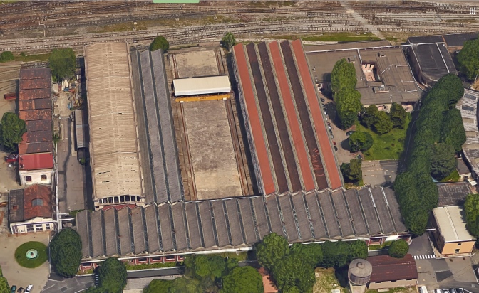

1. Cosa vuoi realizzare? Una piattaforma girevole? Un ponte trasbordatore? Quale? Milano Sm.to? Foligno? Kuala Lumpur?
2. Cosa sei in grado di fare? Sei in grado di realizzare in legno, plasticard, fotoincisione, stampa 3D, semplice imposizione delle mani?
3. Che documenti per il progetto hai a disposizione?
4. C'è qualche prodotto commerciale/artigianale che si avvicina al tuo oggetto del desiderio?
Ciao Antonio, in effetti di nebbia c'è ne è molta data la mia inesperienza.
Ad ogni modo cerco di risponderti.
1) Ponte trasbordatore. Quale? Ad es. Milano smistamento officine diesel
2) So realizzare in legno e plasticard. So anche saldare a stagno. Non so quasi nulla d'elettronica, ma forse con un po' di buona volontà potrei imparare.
Con l'imposizione delle mani ho tentato di far qualcosa ma senza successo. :D
3) Purtroppo, a parte alcune foto, nessun altro documento.
4) Ci sarebbe quella della Walters https://www.walthers.com/motorized-transfer-table-built-ups-assembled-14-7-16-x-15-1-16-quot-36-6-x-38-2cm,
ma preferirei realizzarla "from scratch".
