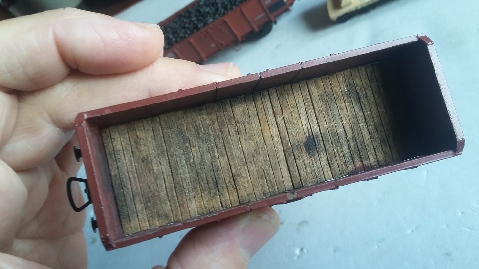

MessaggioInviato: sabato 26 marzo 2022, 15:55
Messaggi: 1780

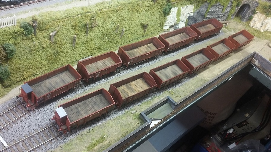

Queste tavole penso siano state trattate ...
DSCF5315.JPG [ 200.37 KiB | Osservato 3857 volte ]
poi senz' altro con l' uso diventeranno cosi
PICT6113.JPG [ 204.61 KiB | Osservato 3857 volte ]
indipendentemente dall' epoca ...
io li ho fatti tutti cosi
20201224_180433 - Copia.jpg [ 242.44 KiB | Osservato 3857 volte ]
alcuni colorati altri in legno vero compreso il tuo Chicco ...
Giancarlo
 Oggetto del messaggio: Re: Colore dei tavolati dei carri P e L
MessaggioInviato: sabato 26 marzo 2022, 16:22
Nome: Santino Toscano
Messaggi: 1972
...alcuni colorati altri in legno vero
Ciao Giancarlo posso chiederti cosa hai usato per quelli colorati (colori e metodo)?
Per quelli in legno vero hai utilizzato un tavolato unico debitamente inciso o singole assi (in questo caso che spessore)?
Ultima domanda ... nella realtà il tavolame che spessore ha? 4÷5 cm è possibile?
Santino
MessaggioInviato: sabato 26 marzo 2022, 17:05
Messaggi: 2308
Località: Più a est di Vienna
Le tavole della prima foto mi sembrano proprio di quel grigio malva fatto con gli avanzi del quale parlavo.
MessaggioInviato: sabato 26 marzo 2022, 18:33
Messaggi: 1780
Ciao santino
per quelli verniciati io uso smalti opachi Humbrol , generalmente dark earth come base leggera e poi usando il fondo di una bottiglia di acqua minerale come una tavolozza minime quantità di nero , marrone piu scuro , bianco giallo per miscelare e ripassare quasi tutte le singole tavole , poi una sorta di lavaggio nelle "fughe" una volta secco il tutto una spolverata di polvere nera opaca spece ai bordi per mascherare sbavature
Per quelli di legno vero listelli navali di 0,5 mm di spessore per 2/3 mm di larghezza incollati uno a uno dopo aver rimosso il pianale di plastica perché troppo alto all'interno delle sponde ed anche le zavorre per abbassarmi al massimo col nuovo tavolato , nella foto dell' altro post i tre in alto a destra Piko ultravecchissimi :mrgreen: qui sotto il risultato ... puo piacere o no ...
20201226_115625 - Copia.jpg [ 162.12 KiB | Osservato 3811 volte ]
l'altro col pianale in legno è il secondo dal basso , Kit di capolinea , anche sul legno poi una pennellata di polvere nera .naturalmente non ci sono i chiodini ma me ne faccio una ragione ...

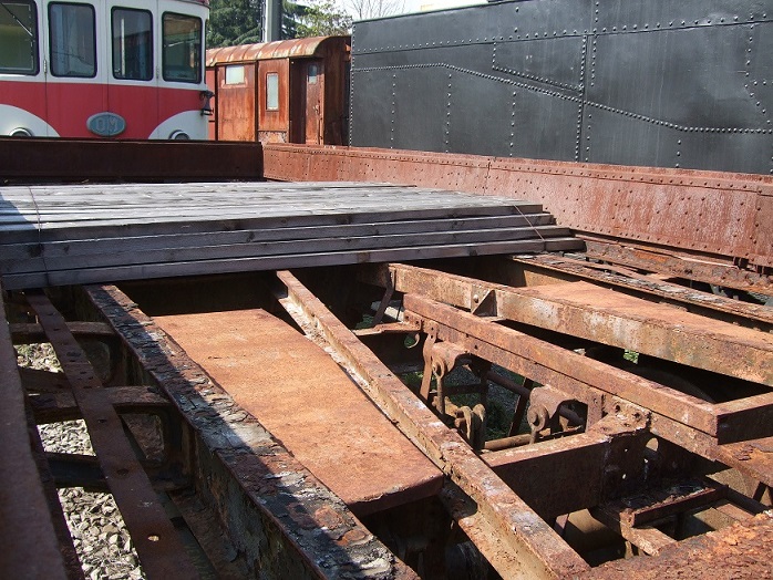

Qualche foto del vero sempre davanti .
Il lavoro è abbastanza lungo ma alla fine credo ne valga la pena ed è come le ciliegie uno tira l' altro e quelli da fare non li posso più vedere , ne faccio quattro / cinque per volta , sponde alte , sponde basse , senza sponde ecc. credo di essere sulla cinquantina ... naturalmente sono uno che non mi frega niente di lasciare il modello intonso e con gli aggiuntivi in busta sigillata .
Per quanto riguarda lo spessore del tavolato vero non ho trovato le misure (o non ricordo dove cercarle ) ma si, siamo sui quattro centimetri , Giovanni Leone se ci legge potrà essere più preciso
Giancarlo

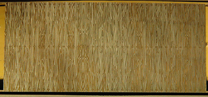

Proprio per questo, tempo fa avevo realizzato una fotoincisione su lastra da 0,2 mm che riproduce un pianale di un carro Lt.
La venatura nella foto è molto appariscente, anche se la larghezza di incisione è circa 0,1 mm, ma una volta verniciato, il pianale assume un aspetto convincente.
DSC_1843---.jpg [ 263.47 KiB | Osservato 3620 volte ]

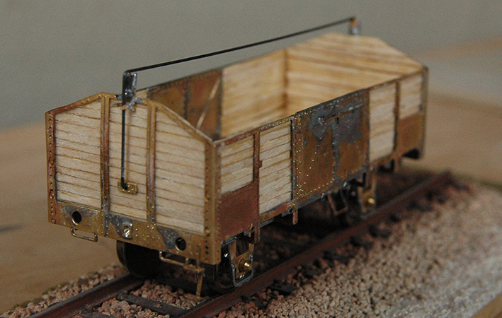

Giusto per divertirci con qualcosa di insolito, qualche anno fa l'amico Massimo Bertocci ha montato un mio kit, come cita più sopra Libli II, carro Serie Ltm 1910-1918, sostituendo le sponde e il pianale in ottone fotoinciso con listelli navali lavorati per far apparire le tavole molto consunte dall'uso e dalle condizioni meteo avverse.
Ne è venuto fuori questo:
1.jpg [ 212.49 KiB | Osservato 3507 volte ]

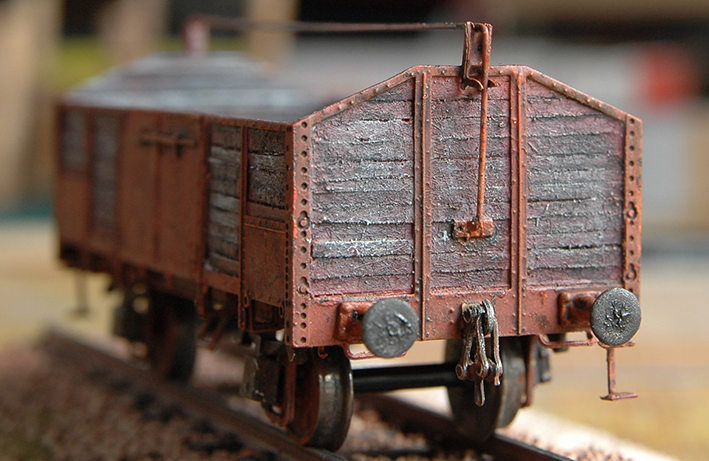

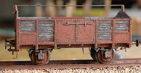

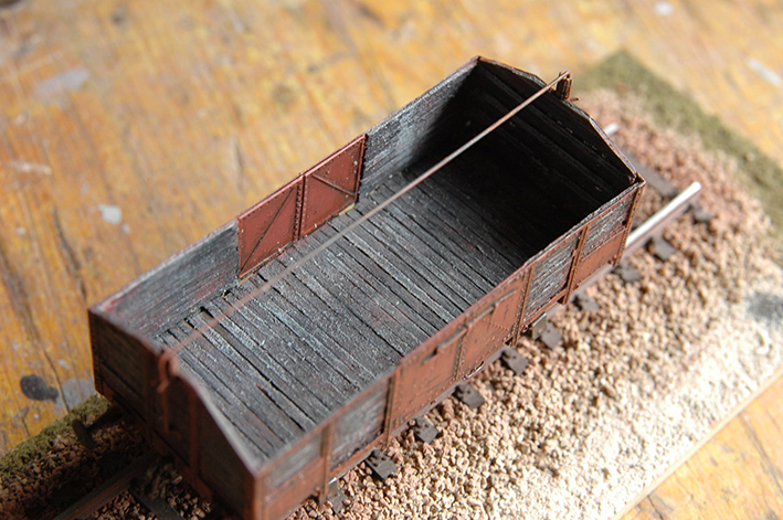

poi proseguendo nelle collaborazioni, l'amico Bernardo, grande esperto di elaborazioni navali e relativi invecchiamenti, si è divertito con le sporcare sino ad ottenere un carro dismesso pronto per la rottamazione:
2.jpg [ 253.14 KiB | Osservato 3507 volte ]
3.jpg [ 154.3 KiB | Osservato 3507 volte ]
4.jpg [ 281.25 KiB | Osservato 3507 volte ]

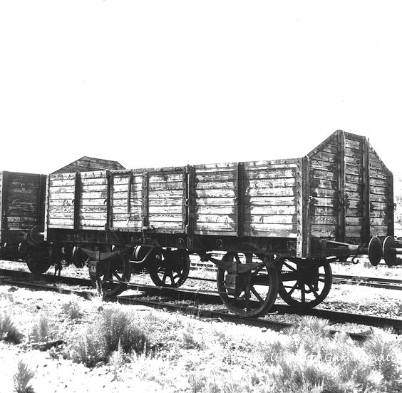

assomiglia a questo. ciao. Stefano
vecchio carro FS sponde alte presso Off Vicenza 11 maggio 1968 foto Garbagnati Umberto 3c28e9fdf5fa951f0070547cabb8bcd9.jpg
vecchio carro FS sponde alte presso Off Vicenza 11 maggio 1968 foto Garbagnati Umberto 3c28e9fdf5fa951f0070547cabb8bcd9.jpg [ 62.78 KiB | Osservato 3381 volte ]
