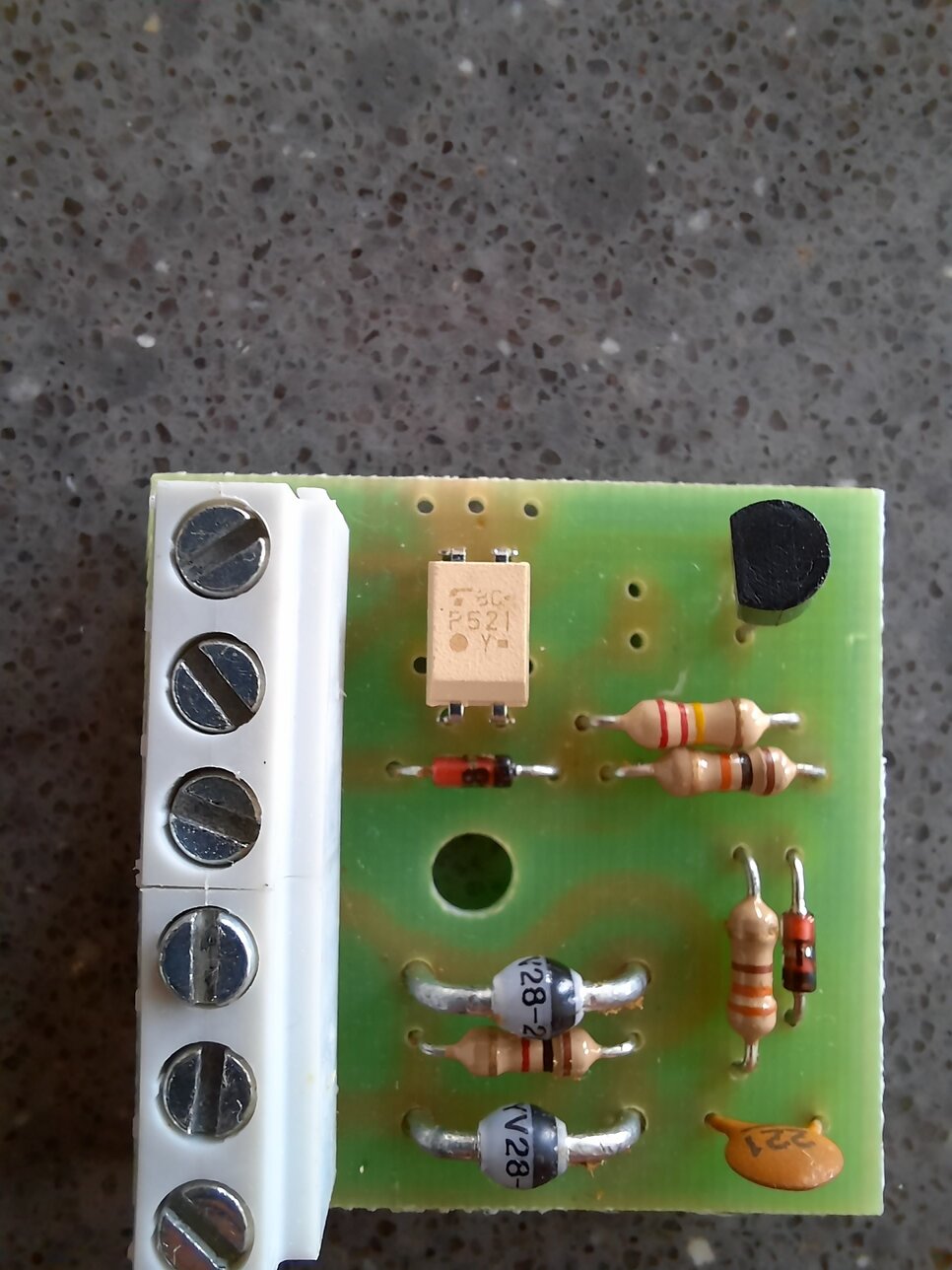

Non credevo di creare tutto questo scompiglio con una semplice domanda, in fin dei conti a me interessava sapere se l'optoisolatore funziona come un interruttore così da poterlo collegare al pin di ingresso di arduino e se qualcun altro utilizzava queste schede nel suo plastico.
Allego la foto della scheda come richiesto da "despx"
20220915_143858.jpg [ 213.08 KiB | Osservato 2199 volte ]

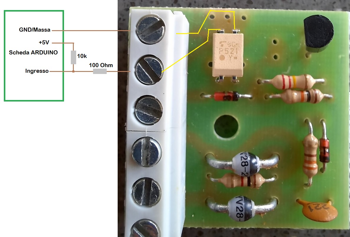

Il circuito ha l'uscita open collector, per fare una prova non distruttiva, collega provvisoriamente alla massa di Arduino tramite una resistenza da 100 ohm il morsetto che va al pin del optoisolatore (il cosetto color crema) posto vicino all "C" stampata sopra, e collega il morsetto che va al pin a fianco ad un ingresso di arduino collegando insieme anche un capo di una resistenza da 10Kohm, l'altro capo lo colleghi ai 5Volt di Arduino.
Accendi il tutto, se l'optoisolatore non è cotto e i collegamenti sono giusti, Arduino leggerà sull'ingresso 5Volt quando la tratta è libera e zero volt se è occupata...se così fosse, allora puoi anche togliere la resistenza da 100 ohm e collegare direttamente il morsetto alla massa di Arduino.
Despx
NB: ATTENZIONE potrei anche aver totalmente cannato i collegamenti, vai con i piedi di piombo... :lol:
Despx
Ci proverò, ormai tentare non costa niente!

Quindi, la situazione potrebbe essere la seguente :
Sensore collegato ad ARDUINO - V1-00.jpg [ 172.58 KiB | Osservato 2148 volte ]
Nel circuito stampato, i collegamentii mi pare siano come le linee gialle che ho disegnato.
Le resistenze sono quelle suggerite da despx.
Oltre alla prova di despx, te ne suggerisco un' altra.
Sviti i morsetti della scheda fotoaccoppiatore e la togli.
Poi prova a collegare assieme i due fili marroni oppure a lasciarli liberi.
In un caso dovresti vedere libero ed in un caso occupato.

ste.klausen21 ha scritto:
Ah, beh ! Allora non succede solo a mè !
Stefano Minghetti
Ok, ci sono, da come scrivi tu quindi i due fili da collegare ad ardunino vanno collegati in una maniera precisa e non è indifferente se al pin di entrata ci si collega un polo o l'altro. Ecco perché alcune schede di rilevamento presensa treno mi funzionano e altre no, io collegavo i due cavi senza una logica collegando indifferentemente i due poli ai pin di arduino. Ecco perché mi sono trovato costretto a scrivere qui.
Grazie a tutti
