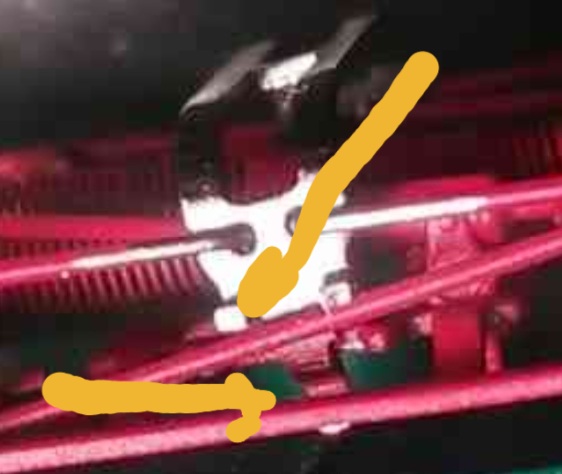

ROCO 85462 tentato anche movimento orario ( prima dx e sx consigliato dalla casa) dello strisciante ma nulla, nn si sgancia: eppure le alette sembrano libere di muoversi, come se qualcosa fosse a tenerlo nella parte centrale. Come risultato ho solo ottenuto il distaccamento del secondo strisciante. Pazienza x ora. Rimando

Nella foto che hai postato si vedono i ganci inferiori che stanno troppo giu....e la lamella appena sotto lo strisciante si incastra anche lei.
Infatti i gancetti bassi devono fermarsi sui tiranti inclinati e non finire su quelli del basamento. Devi deformare leggermente per liberare un gancio e il gioco è fatto.

Non si tratta di essere professori, ma semplicemente di mettere gli occhi dove si hanno le mani e prenderla con calma: usare subito la forza o/e tutta la cassetta dei ferri provoca solo danni.
Se si ha un "attacco di premura" seguire questa regola "siediti che ti passa", e riprovare dopo, meglio il giorno successivo.
Nessuno nasce imparato, ma con la fretta si fanno solo danni e il lavoro 10 volte.
E se si arriva a postare la foto del punto critico, la soluzione è li sotto gli occhi.
Tra l'altro nel caso specifico, smontare dalla cassa un pantografo che per qualche motivo non si vuole aprire è quasi sempre il modo migliore per distruggerlo: averlo fissato evita traumi alla sua base e ai bracci.
Tutti abbiamo la nostra "soluzione migliore", peccato che troppo spesso è solo la nostra e non quella più risolutiva e non distruttiva.
Sulla presa per i fondelli, si ci può anche stare ... ma allora è fatta veramente male e si rivolta.

no no nessuna presa x fondelli, vera poca pratica , assicuro :mrgreen:
della cassetta attrezzi e della fretta ne ho abusato sui pantografi di un povero etr401 ( che poi indagando e' stato un problema riscontrato anche da altri su altri etr rivarossi , qualcuno mi disse che per nn far danni aveva deciso nn toccarli proprio gli altri, ed un esperto mi disse che necessitano di "sgranchirsi")
e poi nn credo di essere il solo a vedere plastici superlativi con locomotive circolanti con panto abbassati.
Eh concordo su tutto, che poi aprendo io la cassa, sicuro vado a creare danni maggiori.
Insomma nn sono il solo ad avere questi problemi, ho postato qui perche' in questo caso si tratta di un Roco, ma scrivere e' perdere tempo, nessuno ne ha voglia.
Grazie delle dritte sul rinvio a giorno successivo e pazienza (le ho apprese mio malgrado) ed anche x questo sto scrivendo per nn far danni.
Unite al suggerimento utile di Brenner, allargare leggermente il tirante, mi sembra avere il tutto per farlo.
Insomma faro' saper esito...appena preso coraggio per evitare danni, e soprattutto pensato a come allargarlo senza rovinare la vernice o deformarlo perennemente.
Grazie saluti

Per i pantografi Roco e molto semplice sollevarli; basta sollevare un lato per volta, leggermente un lato dello strisciante e poi l'altro lato.
Se si tira dal centro strisciante si ootiene l'effettoa che le alette di fermo stringono di più e succedono le rotture.

grazie terro' conto del movimento, ma lo strisciante o patrono come lo chiamano, sembra immobile e ha solo un movimento minimo di oscillazione tipo pendolo, in orizzontale, cioe' si vedono le alette sotto che si muovono leggermente avanti e indietro, ma sembra incastrato/bloccato volendo fare movimenti , guardando la loco dal tetto, avanti/dietro oppure dx/sx...una martellata risolverebbe di sicuro :mrgreen:

Che i pantografi siano ostici da aprire le prime volte non è una novità, come non è una novità che aperti la prima volta poi non restino più chiusi.
Più li fai veritieri più ci sono di questi problemi, con attenzione e calma si sopperisce ... altrimenti ci sono i pantografi motorizzati, non è mai visto uno dal vivo, ma temoc he non saranno di mio gradimento per via del movimento troppo sistovo e non naturale: magari si riuscisse a fare in H0 un cilindo pneumatico e tutto quanto serve per farlo funzionare (già in scala 0 è possibile, sorvolando sul costo).
Sui plastici o fai la catenaria di fatto come la vera: filo continuo e posa perfetta, o è meglio lasciarli chiusi; poi uno bravo li lega e li apre fino a pochi decimi dal filo.
Io sul plastico sociale modulare i mie viaggiano chiusi e ben legati: una volta rotti vai a trovare il ricambio.
