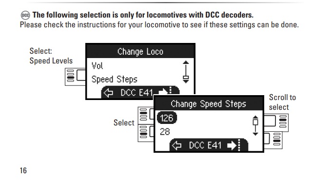

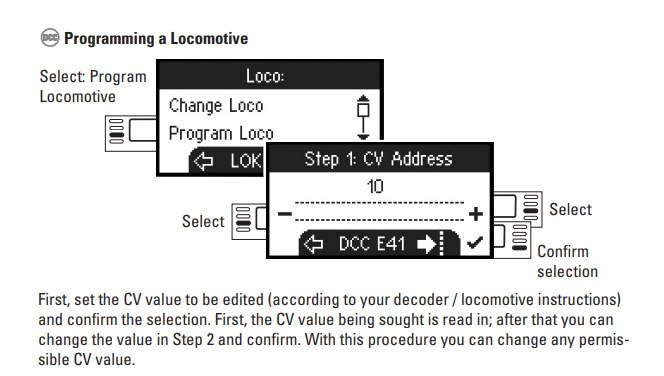

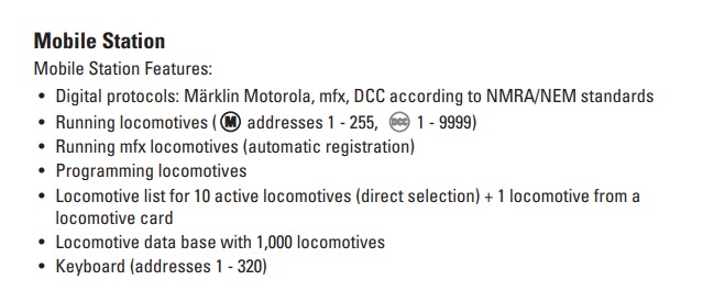

La centrale Trix del set 21000 dovrebbe essere la Mobile Station 66950.
Dal manuale della centrale risulta che controlla anche in DCC (vedi foto).
Devi solo capire come selezionare questo protocollo (sembra con i pulsanti di sx), perché in automatico va in mfx e se i decoders sono solo DCC...........
A pag. 16 e 17 del manuale c'è una vaga indicazione di come leggere e programmare in DCC).
Poi, secondo me, il cambio con una centrale meno monomarca mettilo in programma (magari contribuendo con il reso della Trix). Ti darà più soddisfazioni e libertà. Ma chi ti ha fatto acquistare questo set?
