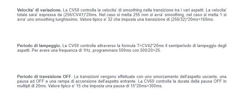

Un estratto dal manuale:
2023-01-05_222512.jpg [ 69.13 KiB | Osservato 2021 volte ]
