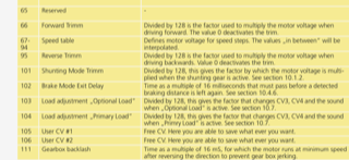

Quando inserisci lo Shunting mode (la tartaruga) la velocità dovrebbe dimezzarsi (con valori di default equivalenti al valore 64 nella CV101. Controlla se c'é questo valore).
Il modello fermo da un po' di tempo non cambia le impostazioni del decoder.
Ciao Etsero, ho provato quanto mi hai consigliato, il risultato è stato il seguente:
CV 101 senza Shunting mode = 0 Con Shunting mode sempre = 0

@Etsero17: Scusa ma sta cv101 da dove salta fuori? Manco è prevista tra le cv del loksound elencate dal lokprogrammer... :shock: :?
IMG_0117.PNG [ 205.26 KiB | Osservato 2379 volte ]
