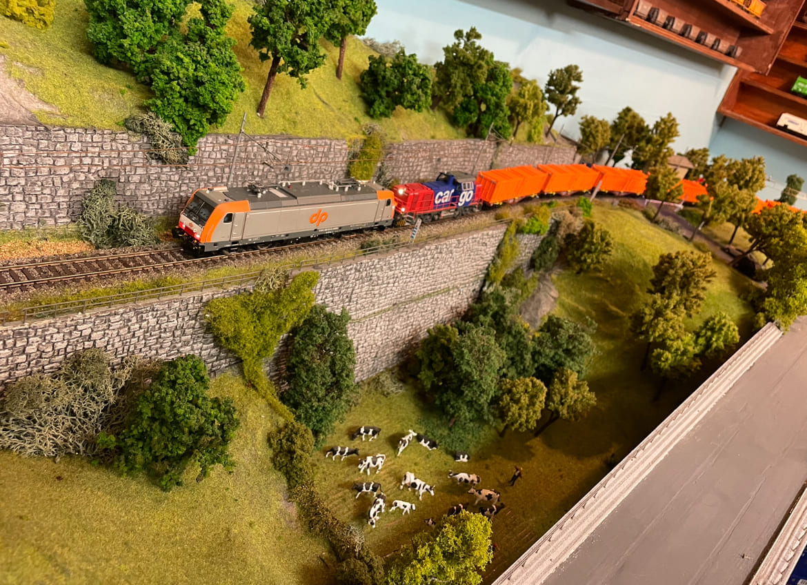

Mi trovo molto bene con sistema z21 Roco!
Si riescono a gestire molto bene le più delicate doppie simmetriche.
IMG_5696.jpeg [ 292.09 KiB | Osservato 2531 volte ]
