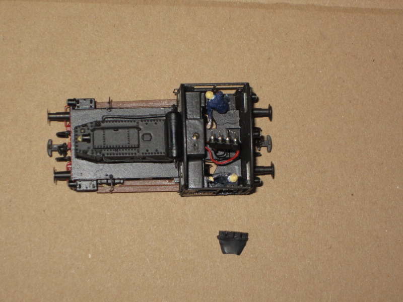

Ecco come si presenta "l'interfaccia" (forse due virgolette non basterebbero :? ):
Commento file: La cabina del Kö Brawa in mio possesso.
BrawaKoFutiz.JPG [ 191.57 KiB | Osservato 798 volte ]
L'affarino nero trapezoidale è il "tappo", sono quattro pin collegati due a due.
Dite che è inutile cercarsi troppe rogne e basta farsi un connettore corrispondente su un decoder a fili sciolti?
In casa ho due LAIS, uno per H0 e uno per N. Quello per N era troppo piccolo per la sia pur minuscola loco dove stava, temo possa essersi rotto (intanto avevo preso la loco a un prezzo stracciato :P ), questo pomeriggio lo provo; l'altro è per H0, un po' grande e con tanti fili, per cui non è facile farcelo stare lì dentro. I manovratori servono a nascondere il decoder e a impedire che venga fuori.

Il connettore "a tulipani" è un pò grossino, non so se riesci a farne un
altro dove attesti il decoder per poi infilarcelo.
L'ideale sarebbe riuscire a sostituirlo con una spinetta piú piccola
a quattro vie ma non so se riesci a dissaldarlo.

Il connettore "a tulipani" è un pò grossino, non so se riesci a farne un altro dove attesti il decoder per poi infilarcelo.
L'ideale sarebbe riuscire a sostituirlo con una spinetta piú piccola a quattro vie ma non so se riesci a dissaldarlo.
Massimo.
Connettori più piccoli non sono tanto facili da trovare: da RS ci sarebbero ma hanno un numero di contatti esagerato. Poi, come ho detto, la cassa pare incollata al telaio, andarci col saldatore dentro... meglio di no!
Ho appena provato il decoder da N e funziona, sull'altra locomotiva semplicemente andava in protezione perchè sottodimensionato. Ho scorciato i fili del medesimo, dovrebbe stare in cabina (volevo fare il banco per incollarci su due mini-LED alimentati dalle uscite fari, uno a destra e uno a sinistra, che mi dicano quale è la direzione impostata. Uno scherzo simile l'ho fatto anche sulla Y8000 Roco).

Il decoder per la N funzionava, anche se con una progressione un po' strana (lenta fino a 64 su 127, poi velocissima, quasi incontrollabile) e piccolo com'era tendeva a "ballare" nella cabina. Può sembrare strano, ma attaccando a cinque "tulipani" i terminali funzioni del decoder per H0, i cui ingressi e uscite motore sono cablati come per quello in N, e impaccando bene il tutto fermandolo con nastro adesivo, è entrato meglio e senza ballare. Sicuramente meglio dimensionato di quello in N, ha una progressione migliore, più lineare, nell'accelerazione e con quattro carri risponde meglio (forse il BEMF è gestito meglio?). Tutto sta fermo ed è nascosto dai figurini dei manovratori.
