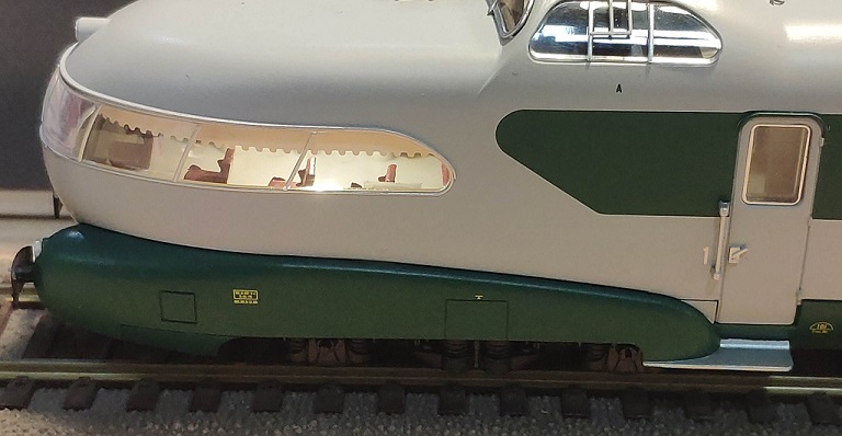

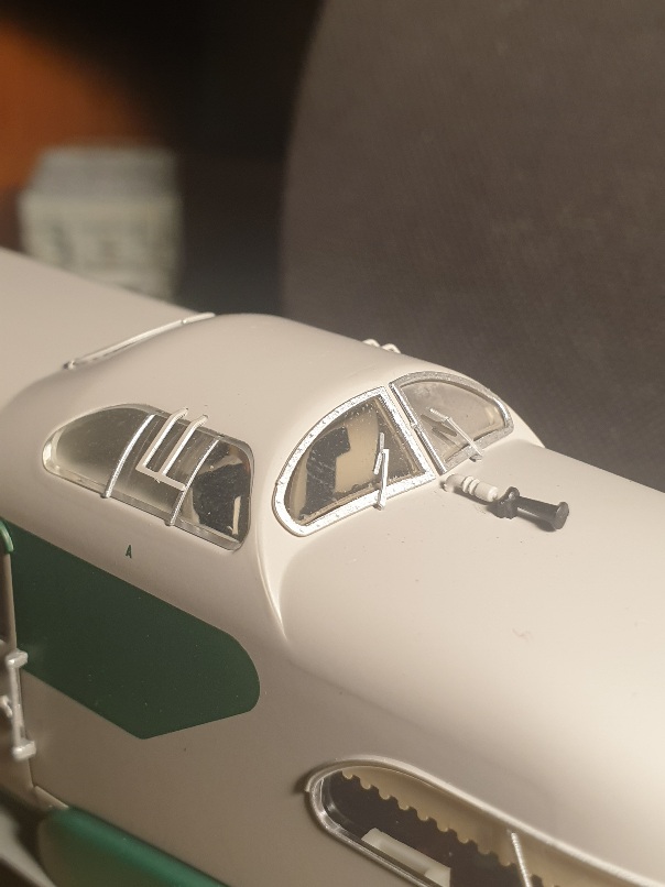

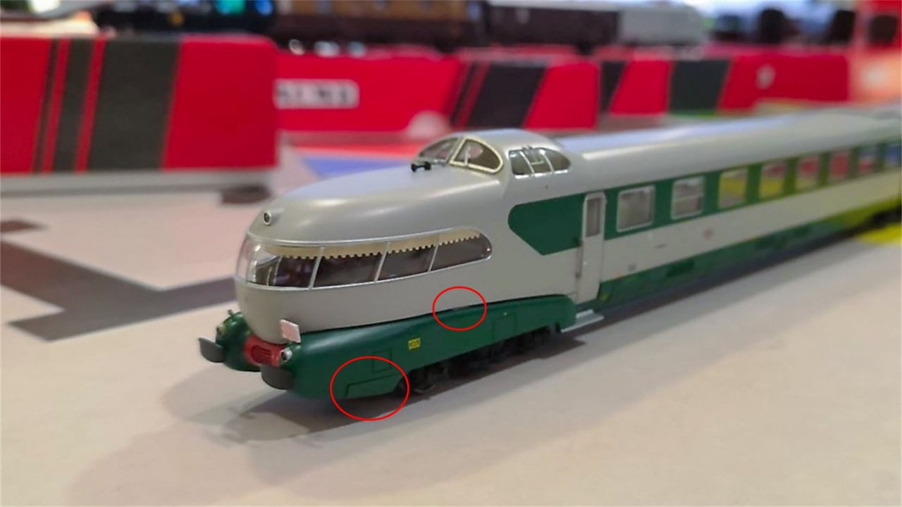

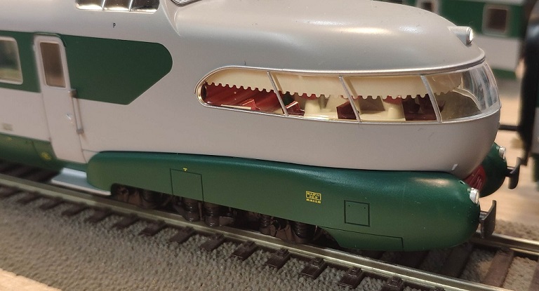

Il campione posato sui binari ed osservato durante la presentazione meneghina, mi è parso ben riuscito.

In effetti hai ragione: s'intravede chiaramente la linguetta verso il centro.
Bisogna solo sperare che "schiacciando" in modo opportuno, il tutto si avvicini.
Invece davvero esagerata la fessura sotto le bombature, li si poteva fare di meglio.
Ovviamente anche le ombre fanno la loro, anche se nell'insieme qualcosa tra slanciamento delle bombature e curvatura del muso mi lascia un po' perplesso.
Ma attendiamo foto migliori per dare giudizi...
Speriamo bene.

Piccola annotazione... (nulla di così grave.. anzi)
Ho notato che la tenda "para sole" del belvedere non segue la linea dei vetri ma rimane più interna... probabilmente invece che applicarla direttamente alla finestratura l'han tenuta solidale con il resto degli interni e risulta più corta di quello che invece dovrebbe essere con tale soluzione...

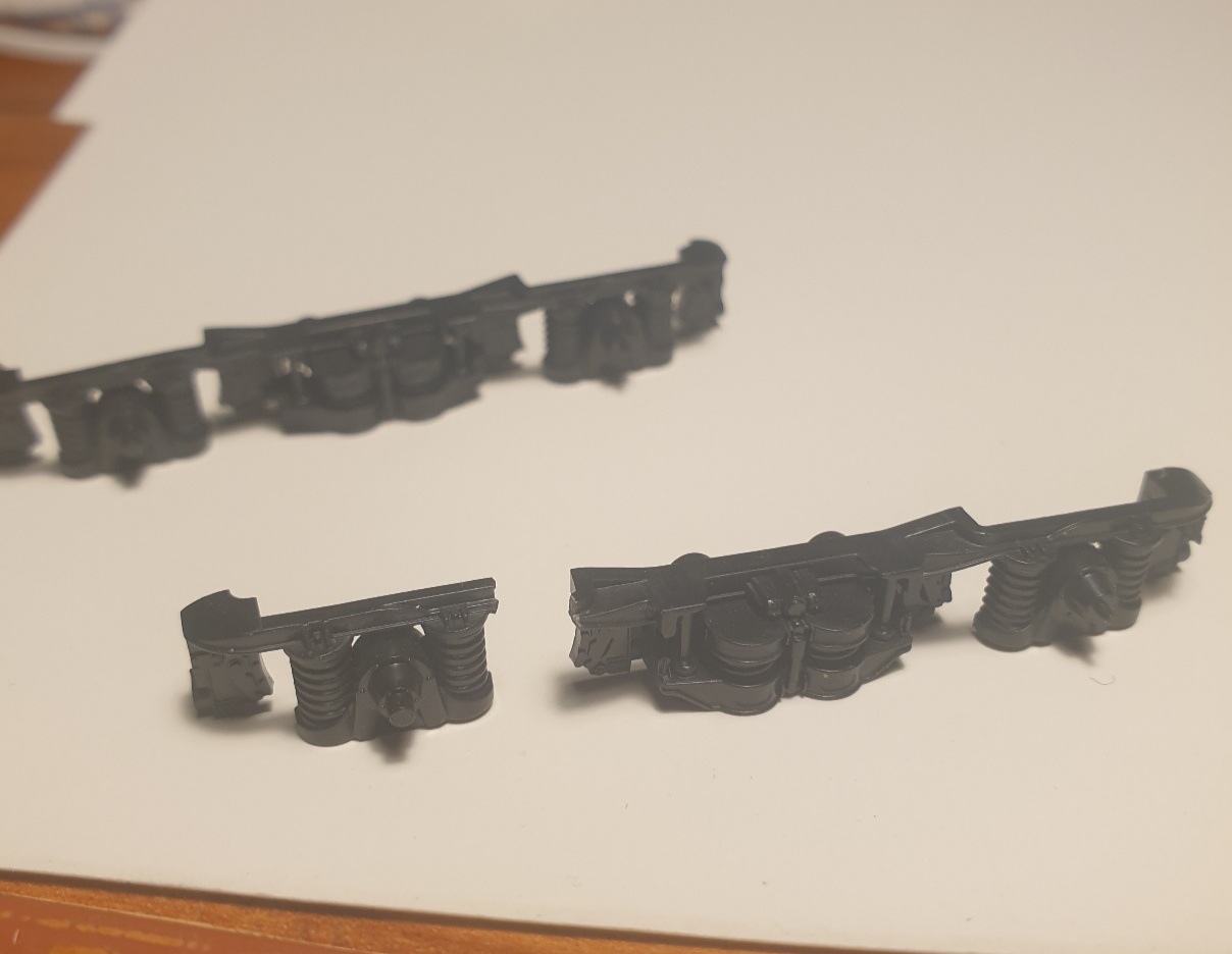

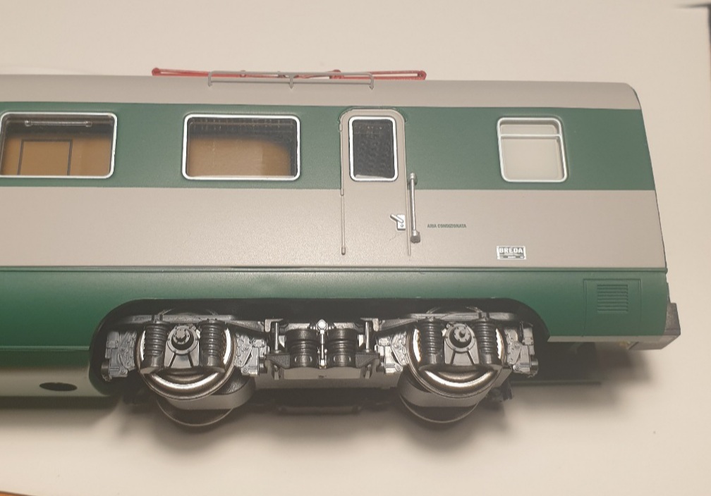

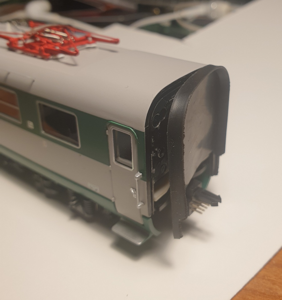

Volevo condividere con voi, alcune osservazioni riguardo a questo ETR appena comperato oggi; osservazioni che mi hanno fatto incazzare come una iena ( mi piace parlare pane pane, vino al vino anzi Buonopane, vino al vino). L'ETR mi piace e si presenta bene nel suo complesso ma come al solito, dove acme si perde è nei dettagli. Acme è un'altalena.......ti sforna modelli super come le E 652, poi quelli che vengono dopo tornano indietro di 20 anni. La prima cosa che mi ha fatto storcere il naso è quella specie indefinita di fischio; in plastica poi su un modello da oltre 500€!!!!!!!!!!!!!!!!!. Poi passiamo ai carrelli, strutturati con le fiancate riportate a pressione, realizzati nella peggiore delle plastiche paragonabile al vetro che si spezza solo a guardarla come è successo a me nel tirare fuori il modello dalla scatola. Fate molta attenzione che sono delicatissimi e per niente robusti. Esteticamente somiglia appena al carrello Z1040; i bilancieri sottoboccolae la parte di comando dei ceppi sono inventati e sembrano freni a molla monoblocco ( i lima delle ALe 601 sono nettamente migliori). La cosa che poi da fastidio è che mancano i captatori della r.s. è che la struttura dei carrelli è fatta a "scatolone". Altra cosa che mi ha fatto venir voglia di frullarlo dalla finestra è la poca cura nei dettagli in gomma sulle testate; appiccicati alla meno peggio senza la benché minima cura, che su un modello di tale pregio è obbligo. Il dentino di fissaggio della cassa sul musetto appena visibile e la tendina del belvedere non a filo con la finestratura, danno meno fastidio, ma ci sono. Anche quì ho notato sfarfallio indebito dei fanali bianchi mentre sono accesi i rossi in coda. Se devo dare un voto complessivo a tutto non mi sposto da 6 e mezzo.......si poteva fare di più.
Acme come vedi non rifiuto di comprare i tuoi modelli, ma questo mezzo presentato in pompa magna in giro per l'Italia pretendeva gran pregio. Invito a tutti voi a presentare critiche affinché i nostri modelli siano sempre a top.

Ma tanto in alcuni negozi è già esaurito, e lo sarà tra poco in tutti gli altri, quindi alla fine chi te lo fa fare a curare meglio i dettagli se alla fine tanto vendi tutto comunque? :lol:
ACME sa fare dei bei modelli quando vuole, però la situazione è molto altalenante e per un modello di questa importanza (anche economica) personalmente mi aspettavo un po' di più, altri soldi risparmiati! :mrgreen:
MessaggioInviato: mercoledì 20 dicembre 2023, 19:29
Messaggi: 1478
Grazie Andrea per il prezioso contributo, a me arriverà nei prossimi giorni, staró ben attento ai carrelli.
Si tratta di un modello tanto atteso da molti appassionati, speravo che alla Acme ci avessero messo più impegno.
La grande variabilità qualitativa dei modelli FS Acme é ormai una tradizione del marchio. Vedasi i recenti bagagliai, bellissimi, e le deludenti centoporte.
MessaggioInviato: mercoledì 20 dicembre 2023, 19:47
Nome: Benedict Littlesaturday
Messaggi: 1198
Località: Sutri (VT)
Anche a me arriverà a giorni, credevo avessero risolto definitivamente questo problema della plastica fragilissima delle fiancatine dei carrelli, grossa delusione...me li rifarò in stampa 3D con resina thought professionale apposita e a prova di lancio dalla finestra...

Una cosa che mi è piaciuta molto è la possibilità di inserire il decoder attraverso uno sportellino sotto la carenatura dell'unità motrice, senza aprire la cassa. Purtroppo mancano le istruzioni su come smontare l'elettrotreno
Saluti Andrea

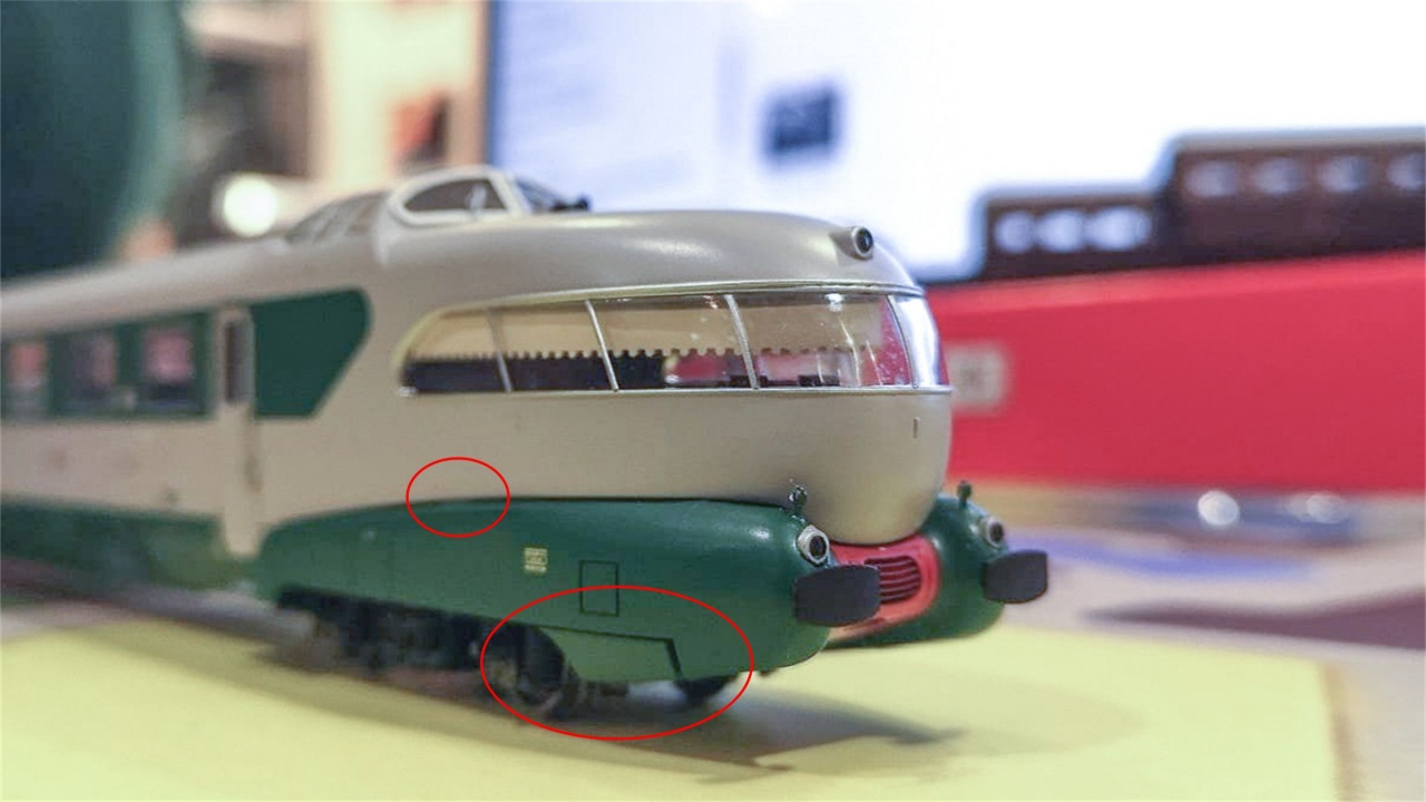

Ciao a tutti.
Anch'io attendevo da anni questo elettrotreno.
Anello mancante di qualsiasi appassionato italiano e non.
A differenza di molti, non credo affatto di procedere all'acquisto.
Sicuramente per la gioia di qualche altro collezionista più che modellista, che troverà un modello orfano!
Francamente penso molti di voi siano benestanti.
Non dico questo per il prezzo finale, seppur esagerato rispetto a quanto indicato su vari siti di negozi online.
Mi riferisco al risultato. Spendere i soldi e non essere soddisfatti.
Ergo, soldi spesi male.
Non discuto materiale e funzionamento, non l'ho venduto de visu.
Parlo degli errori evidenti di questo 253.
Il musetto, sotto la griglia anteriore, dove si vede quel bel foro che nel vero non c'è.
Vite o non, non c'è. Esiste una bella foto pre modifica del citato treno su un sito di fans della AC. L'immagine e' di fondazione FS
Li il portellone per il comando multiplo giustamente non c'è.
Ma su questo ci doveva essere, cambia totalmente la forma della parte bassa del muso
Ci sono foto evidenti in rete, anche di un 253 in livrea pubblicitaria tutto azzurro.
Li si vede bene!
Vogliamo poi parlare delle carenature sui carrelli Jacobs, dritte invece che con l'asola stondata!
Insomma ho letto dei: "pensavo, credevo, speravo...".
Però l'ho comprato e in alcuni casi mi sono pure incazzato!
Cioè, scusate, ma che pretende poi?!
Una produzione futura migliore?
Nessuno si sentisse chiamato in causa, siamo tutti più che adulti.
Coi soldi ci facciamo quello che ci pare!
Ma almeno evitate di scadere nel controsenso più incoerente che ci sia!
Ma ve ne accorgete?
Perché criticare ed aver comunque acquistato, non è funzionale a risolvere il problema.
Saluti!
