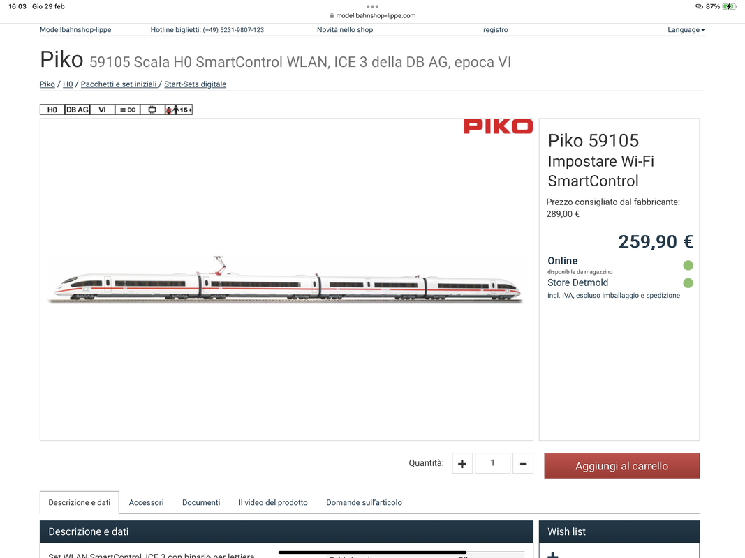

Il problema e’la confusione nella scelta, mio fratello appunto ha la z21 nera, io per ora sto usando la 10764 con i suoi due multimouse, nei set h0 roco i locomotori proprio non mi piacciono e non sono neanche economici sti set, o prendo quello della fleischmann scala N col locomotore rosso set 5170002 che mi piace, io ho tutta roba mia scala N ma a quel punto poi dovrei spenderci dei soldi per digitalizzare qualche altro locomotore, oppure sui vari siti c’è’una buona disponibilità’ di set Piko
Tipo questo che non mi dispiace affatto con comando wireless, poi ho visto che la piko fa una serie proprio entry level per start set e poi la linea expert super seria, credo che questo ice 3 o altri locomotori di questi start set abbiano le luci almeno forse non il volano….
Il problema appunto che vedo interventi di sola gente che ha la z21, e come mi e’stato suggerito appunto piu’facile poi trovare aiuto in caso di problemi….ardua scelta davvero….se la Roco facesse set piu’ interessanti….
