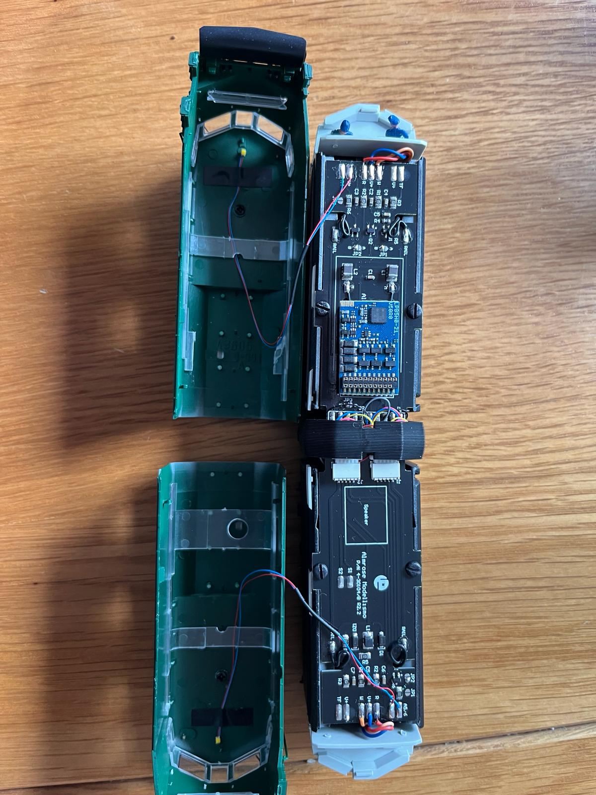

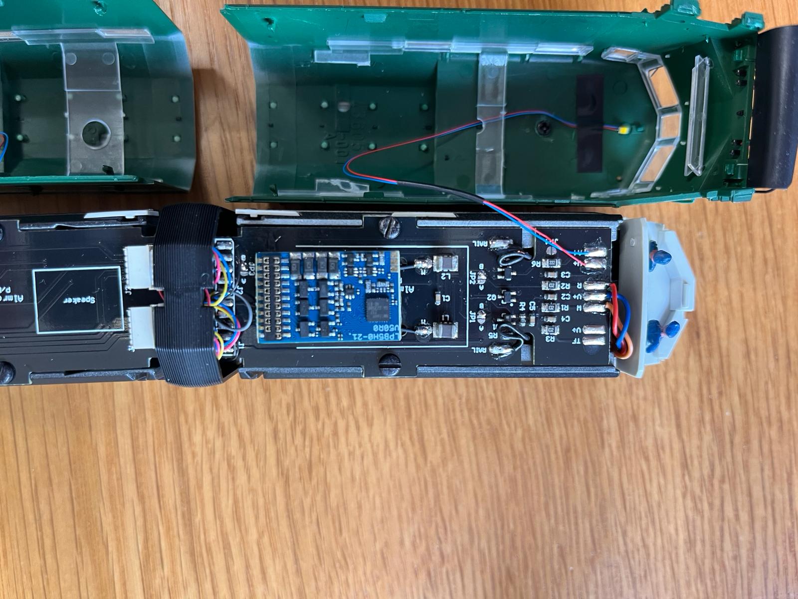

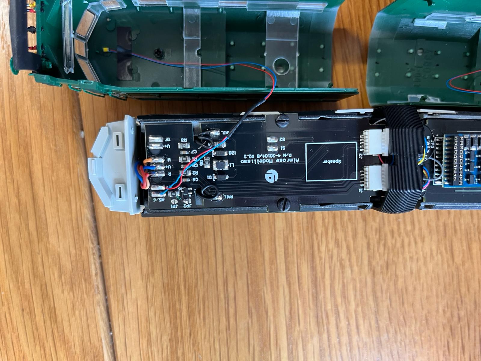

Provo ad inserire foto del mio modello ,modifica fatta mese scorso ed ho usato un Lokpilot 5 Basic che funziona perfettamente!
Vedi se ti possono essere d'aiuto :wink:
Gianluca

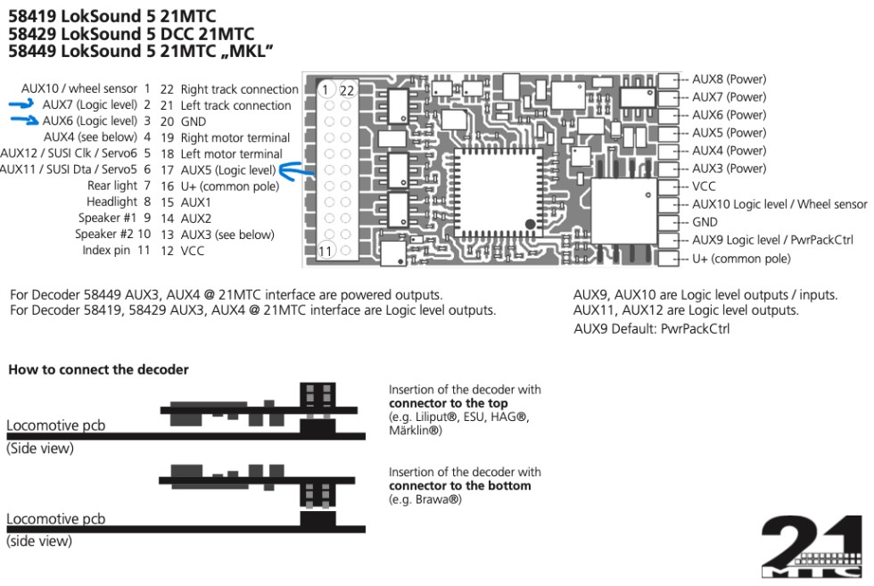

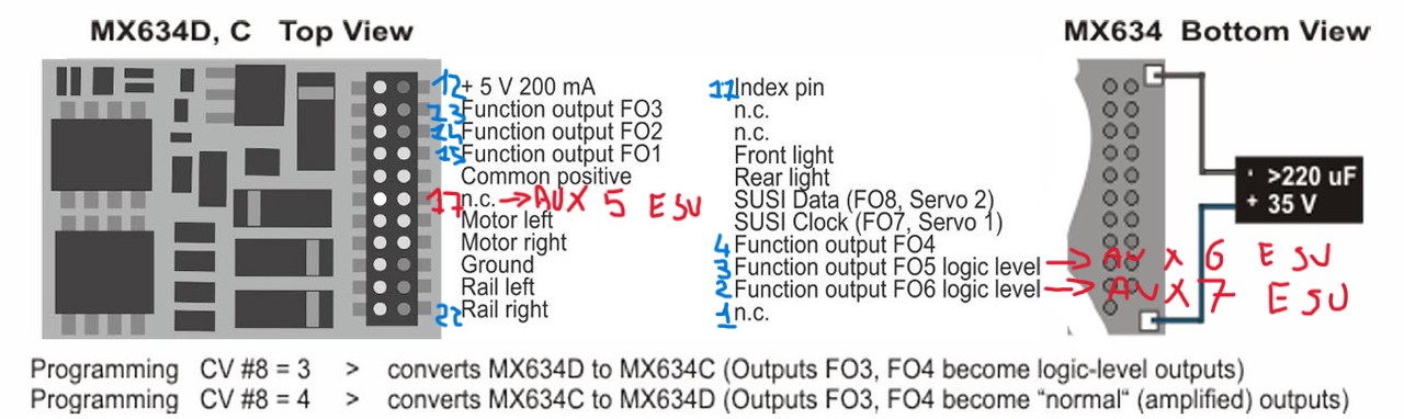

Piedinature Zimo ed Esu 21MTC
WD-MX634-BTM__14379.jpg [ 118.53 KiB | Osservato 1303 volte ]
LokSound-5-Diagram-2.jpg [ 134.25 KiB | Osservato 1303 volte ]
