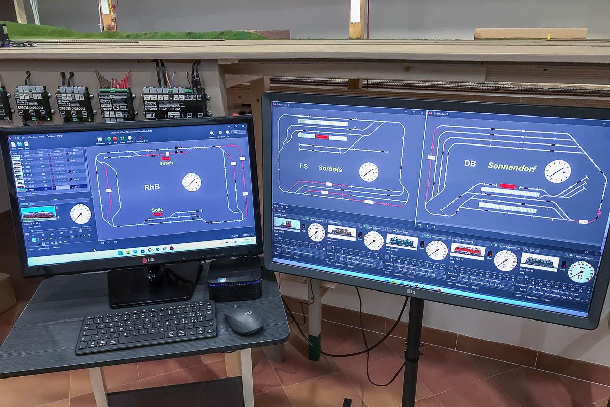

Inoltre se usi PC e iTrain il vantaggio della ESU di avere il sinottico (peraltro solo 7") risulterebbe inutile.
Molto meglio lo schermo del computer.

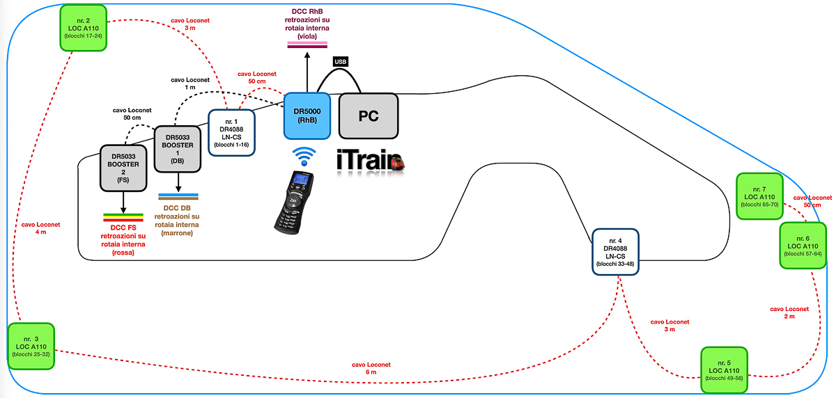

Non so se ti possa essere utile ma ti allego lo schema del mio impianto di retroazione, e una veduta del posto di comando
