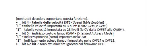

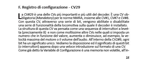

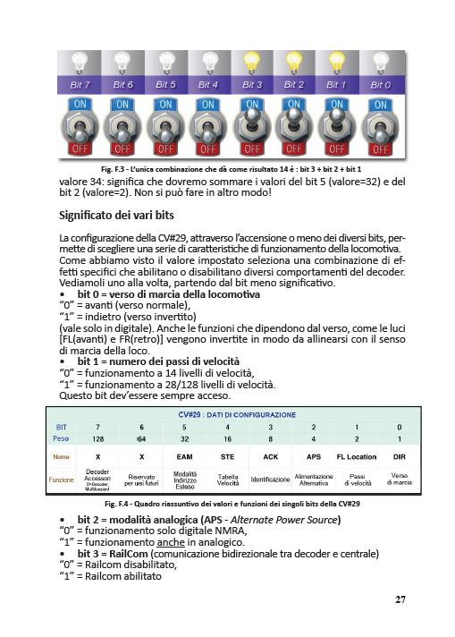

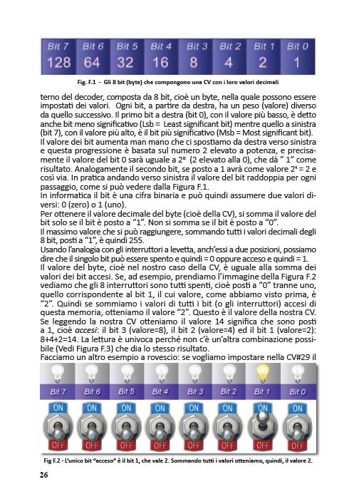

Qui un'ulteriore spiega per la CV29
2024-10-18_082129.jpg [ 30.97 KiB | Osservato 1052 volte ]
2024-10-18_082218.jpg [ 95.11 KiB | Osservato 1052 volte ]
2024-10-18_082307.jpg [ 69.19 KiB | Osservato 1052 volte ]
2024-10-18_082323.jpg [ 18.33 KiB | Osservato 1052 volte ]
