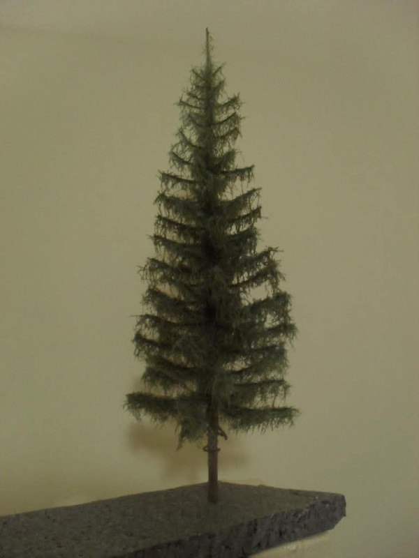

Ghig85 ha scritto:
Ti giro il link di un artista molto bravo di Todi (Perugia) che realizza alberi di tutti i tipi per tutte le scale anche su misura:
https://www.mondiinminiatura.it/epages/ ... ops/122889
Io li faccio meglio:
27cm!
 Oggetto del messaggio: Re: Abeti alti per plastico

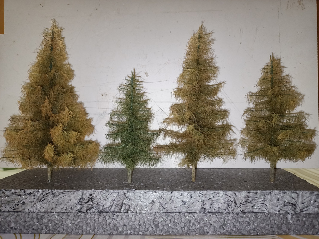

Tz ha scritto:
Molto bello ma dipende da quanti ne devi fare e dove devi metterli :wink:
Se ne devi fare 2 o 3 e da vedere in primo piano su un diorama sono d'accordo, se devi farne, come nel mio plastico in cui ne ho dovuti fare circa 200 e li vedi da 1,5 - 2 metri di distanza, allora ci devi dare un po' un colpo dentro. :mrgreen:
Ne ho fatti parecchi per un utente del forum...qui alcuni in versione autunnale:
p.s.: le sfumature sono realizzate usando l'aerografo.

Bellissimi, complimenti! tecnica?
MessaggioInviato: giovedì 17 aprile 2025, 14:22
Nome: MichaelphyncAU
Messaggi: 991
Località: Israel
Legno a bacchette, fil di ferro da fioraio, colla spray, erba sintetica varie lunghezze, flocage e infine colorazione e sfumature ad aerografo...questo se si riproducono delle conifere...ogni altra specie ha ognuna la sua tecnica e i suoi diversi materiali...dipende dal bisogno.
