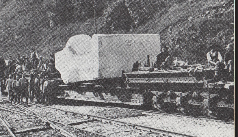

Dopo essermi messo in contatto privato con Giovanni Leone, ci siamo messi d'accordo che io metta qui la foto che compare sul libro I treni del marmo per vedere che carro sia questo "piano ribassato" FS a 8 assi che la Marmifera era riuscita evidentemente a far passare sulla sua linea.
Commento file: Sì che sulla Marmifera arrivavano carri enormi!
FSsuFMC.jpg [ 193.17 KiB | Osservato 4450 volte ]
Appunto, che tipo di carro può essere? La foto è indicata risalire agli anni Venti del Novecento, cent'anni fa circa. Con tutta quella gente in posa, l'inoltro di quel carro sembra sia stato un evento eccezionale.
Il sottotitolo un po' polemico si spiega con una risposta un po' piccata per il mio (e di un amico) progetto Marmifera Reloaded, che sarebbe, a mo' di ucronia, immaginare che la FMC sia arrivata funzionante e ammodernata fino a noi.

Al momento non ho modo di fare una scansione, ma somiglia moltissimo al carro FS Pvvz 697 400 (esemplare unico) presente nel volume 6 dei "Carri FS Italia" di Giovanni Leone (pagine 34-35)

Esatto. E` il carro Pvvz 697400. La foto non e` degli anni Venti perche` il carro fu costruito nel 1932 utilizzando carrelli di provenienza estera. Le pagine nel Volume 6 vanno da pagina 34 a pagina 39. Questo e` anche il carro che porto` la stele di Axum dal porto di Napoli a Roma Ostiense.
Giovanni

Ah, quindi la foto avrà dieci anni minimi meno di quanto scritto...
Quanto era lungo?
A naso, se ci è passato quello, ci poteva davvero passere un Rgs se la linea fosse sopravvissuta.

21,5m esclusi i respingenti

La lunghezza fuori respingenti del Pvvz è 22670 mm, con un interasse di 15700 mm.
I carri moderni non dovrebbero avere difficoltà: gli Rgs sono lunghi 19900 mm, gli R(g)mms 14400, gli Sgns(s) 19640.
