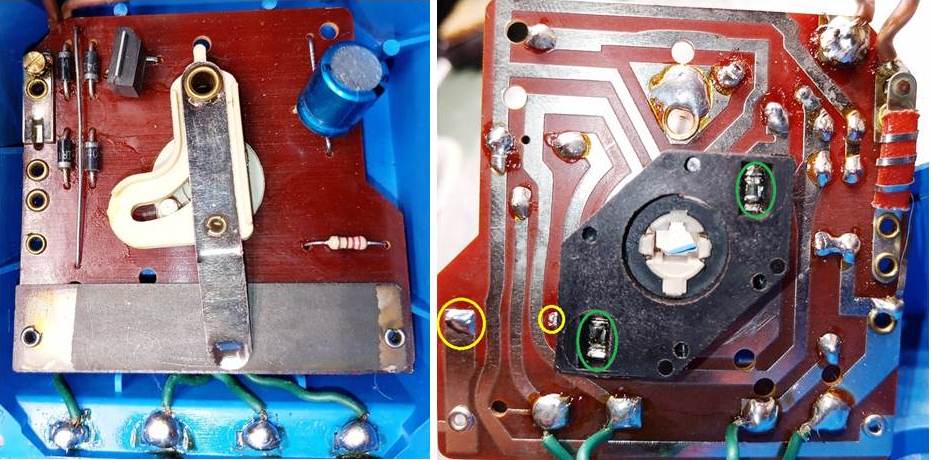

Carico immagine PCB retro e fronte. Le ho messe vicino per cercare di facilitare la visualizzazione. I 2 cerchi gialli indicano il punto della resistenza sostituita mentre i 2 ovali verdi indicano le lamelle che toccano le piste sottostanti quando l'assieme ruota (impossibili da fotografare).
PCB fronte e retro.jpg [ 87.18 KiB | Osservato 2026 volte ]
Dal secondario del trasformatore (isolandolo dal PCB dissaldando 1 filo) leggo 16,8V in alternata quindi credo sia vivo. Tutti gli altri componenti a vista sono integri. Non vedo crepe, rigonfi, mini buchi o altro. Ma potrebbero essersi guastati internamente e quindi non a vista. Cambiarli non è un problema visto che si trovano facilmente. Discorso diverso è se il responsabile fosse il transistor più difficile da trovare. Ma a quel punto penso che convenga buttare tutto.

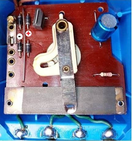

Gentilmente Zampa mi indichi i punti dell'uscita del ponte a diodi dove mettere i puntali del tester utilizzando l'immagine con le piste? (imposto il tester su continua giusto?).

Ti ho segnato il + e il - del ponte

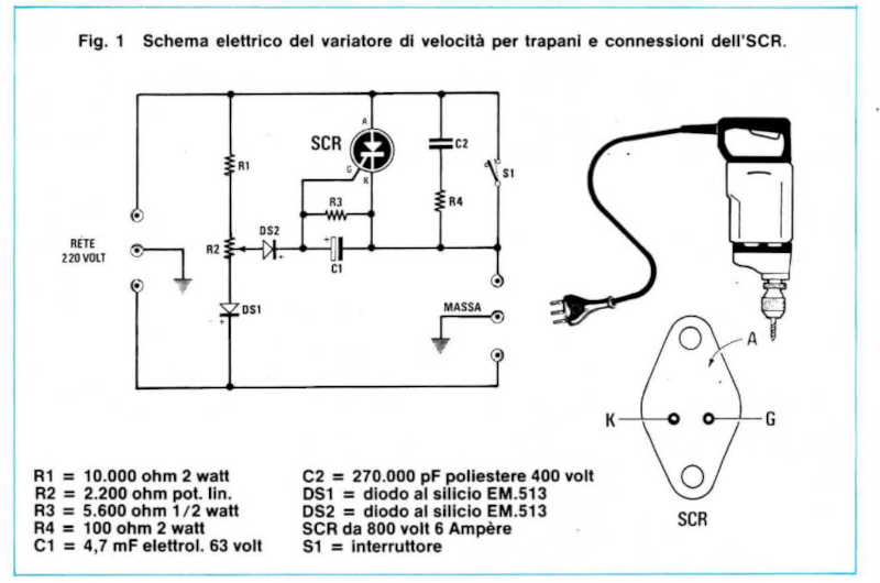

Che potrebbe essere stato ispirato da questo:
Commento file: NE 76-87, febbraio 1983, LX 532
Istantanea_2025-05-10_08-23-51.jpg [ 144.15 KiB | Osservato 1916 volte ]
Nuova Elettronica, n° 86-87, anno 1983, kit LX 532
Coi trapani funzionava ma era un po' critico, ed è stato tolto di produzione una decina d'anni più tardi (probabilmente quando hanno finito la scorta dei SCR in TO-66, o forse quando i trapani hanno cominciato ad essere muniti di regolatore).
Nel nostro esempio, Invece dei due diodi messi in quel modo, hanno raddrizzato direttamente la corrente in ingresso.
Il TIC 106 è un SCR, il triac è il TIC 206.

Occhio che lo schema sopra è per un "trapano" quindi tutto sotto tensione 220 V, non adatto ad un uso modellistico e nemmeno adattabile.
Quello del Lima ha in ingresso un trasformatore per l'abbassamento di tensione e l'isolamento galvanico dalla rete a 220 V (obbligatorio), segue un ponte di diodi ... per cui l'SCR lavora su un'onda semi-sinusoidale pulsata a 100 Hz e la regolazione non avviene modificando l'ampiezza dell'onda (come farebbe un transistor) bensì sul "momento", per ciascun periodo dell'onda, in cui l'SCR viene mandato in conduzione (conduzione che si interrompe automaticamente quando l'onda torna a zero)... quindi è il valore di tensione Efficacie (Veff) che varia consentendo una regolazione indiretta della velocità.
Direte: "macchissenefrega" ma .... quanto sopra serve solo per far capire quanto può essere critico il bilanciamento del circuito che sovraintende all'innesco dell'SCR: i fattori in gioco sono: sensibilità del Gate del scr, capacità reale del condensatore e valori reali della resistenza fissa e di quella variabile. ognuno di questi può variare di molto il momento di attivazione dell'scr (potrebbe non attivarsi mai come attivarsi solo a fine corsa ... rendendolo inutile come regolatore). Questo perchè è un circuito basato sul "tempo" (di carica del condensatore) e stiamo parlando di millesimi di secondo (un circuito fatto intorno ad un transistor è assai più stabile - e riparabile - perchè basato sulla tensione ... peccato che molta dell'energia venga dissipata in calore).
Già di suo e come uscito dalla fabbrica è un regolatore molto poco affidabile e con prestazioni assai variabili nel tempo. Quindi se proprio volete metterci mano siate consapevoli dei limiti e delle difficoltà che si incontreranno per ottenere un funzionamento accettabile (es. dover variare il condensatore e/o la resistenza fissa per ottenere una variazione corretta dell'innesco dell'SCR e quindi una congrua variazione della Veff compatibile con il cambio di velocità dei modelli).
