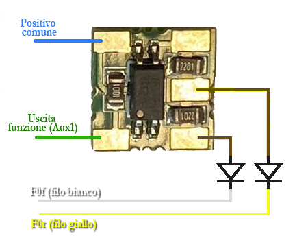

bnicolas1987 ha scritto:
Sulle mie Roco quando sono uscite non esiste il decoder esu V5, solo V4 con 4 uscite (front light, rear light, aux1 e aux2).
Ho fatto il scelto di non avere i fanali rossi e rendere independente il terzo fanale bianco che anche non serve tanto.
Si può fare anche con un V4.0. Basta aggiungere un paio di duplicatori di uscite e ricavare da Aux1 e Aux2 le due uscite per le luci rosse e le due per il terzo faro. tutti indipendenti.
Lo schema riportato è per la duplicazione di Aux1 (fili verde). La stessa cosa vale per Aux2 (filo viola o marrone).

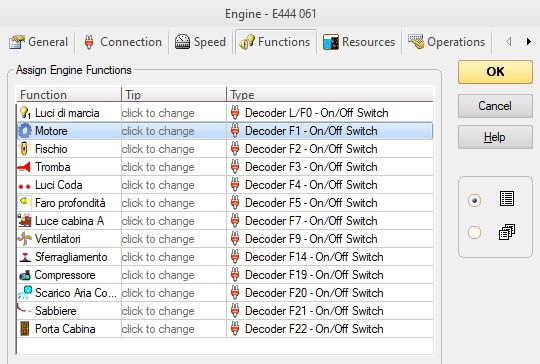

Funkytarro ha scritto:
Per come è fatto il kit Almrose credo che illumini di bianco/rosso i fari bianchi (perchè è fatto per adattarsi anche alle E444 originali) come se la locomotiva fosse dotata dei dischi rossi sui fari bianchi.
In ogni caso non trovo un granché utile avere i fanali rossi funzionanti su una 444/444R...
Ciao!
L'utilità di avere le luci rosse è soggettiva. Tutte le mie loco hanno le varie luci indipendenti e quindi anche questa è stata migliorata per averle disponibili.
Ti allego l'elenco (non esaustivo) delle funzioni che sono disponibili su questa loco.
2025-06-11_162101.jpg [ 55.35 KiB | Osservato 1871 volte ]
Roberto
Non conosceva questo montaggio all'epoca e adesso con i decoder V5 non c'è più veramente bisogno. Ma grazie per l'info.
