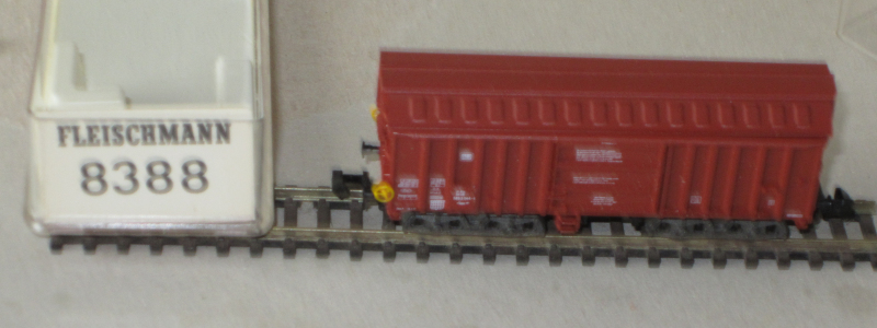

Chi ha parlato di Taems (o Taes solo) telonati? Quello che abbiamo trovato è questo:
Commento file: Il Taems che abbiamo trovato
InN_Taems.jpg [ 158.38 KiB | Osservato 3044 volte ]
Considerando che anche la vera FMC aveva delle gru a ponte e portale, non vedo perchè un macchinario un po' grosso arrivato in sostituzione di uno analogo guasto o da potenziare non possa essere trasportato su un carro simile, buono per estrarre il carico dall'alto.
Ho visto in foto e video carri del genere viaggiare anche singoli (pure uno su due Rollwagen su una linea a scartamento ridotto!).
So, l'inquadratura fa schifo... :oops: complice anche il fatto che il modello è in N.

 Oggetto del messaggio: Re: Carichi plausibili per i nostri carri
MessaggioInviato: mercoledì 18 marzo 2026, 10:04
Messaggi: 6466
Magari se usi la funzione macro viene meglio, ovvio che devi mettere a fuoco.
