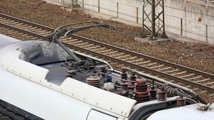

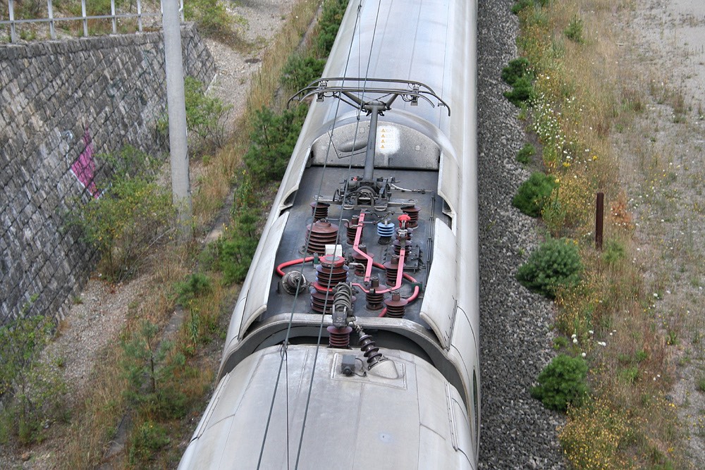

Ritiro su questo vecchio argomento poiché alla ricerca di lumi.
Nella fattispecie sarei alla ricerca di dettagli principalmente del tetto in prossimitá dei pantografi della serie 406 ICE 3 multi sistema delle DB.
Ho infatti il modello della Mehano e mi piacerebbe poterlo aggiornare, sopprimendo le porte in eccesso presenti sulle carrozze 3 e 6, modificando i carrelli, aggiungendo i dischi freno, e sostituendo i pantografi.
Immagino vi siano differenze sugli isolatori/sezionatori/accessori a latere dei pantografi in funzione della tensione di alimentazione.
Qualora aveste qualche foto da condividere o libro da consigliare, ve ne sarei grato.
Grazie.
Marco
PS.
Le foto che allego sono quanto sono riuscito a trovare in rete (qualora violassero qualche diritto, prego rimuoverle) che mi sembrano principalmente riferibili alla versione monofase, br 403.
Panto_ICE3r.jpg [ 247.51 KiB | Osservato 1909 volte ]

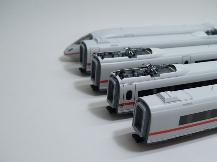

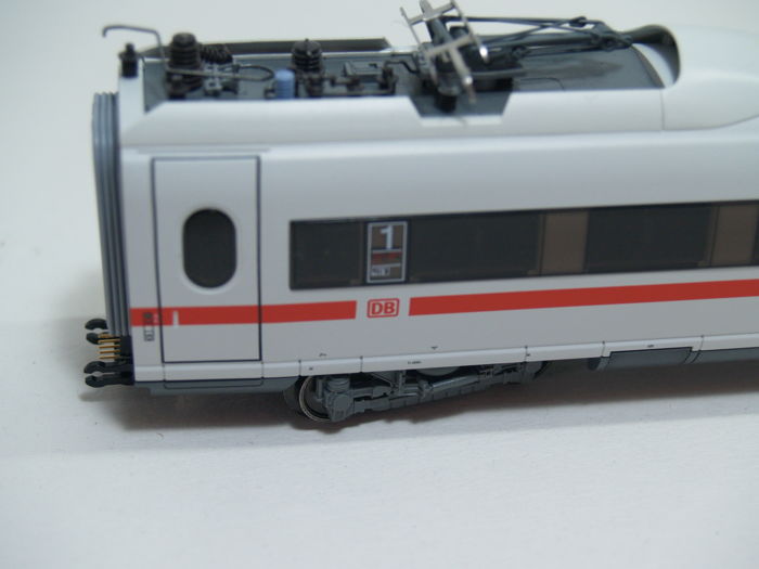

Ringraziando Massimo Biolcati per le fonti di spunto fornitemi, volevo mostrare come il modello Marklin presenti gli accessori/isolatori in prossimità dei pantografi diversi per alcune carrozze.
Se qualcuno ne sa di più, viste le poche foto dall’alto e di dettaglio che si trovano....
Grazie.
Marco
A99849ED-AEA5-46B4-9A44-664A072DC01F.jpeg [ 38.39 KiB | Osservato 1827 volte ]
3636D02F-E118-4D1B-B778-88480180C1E2.jpeg [ 35.23 KiB | Osservato 1827 volte ]
