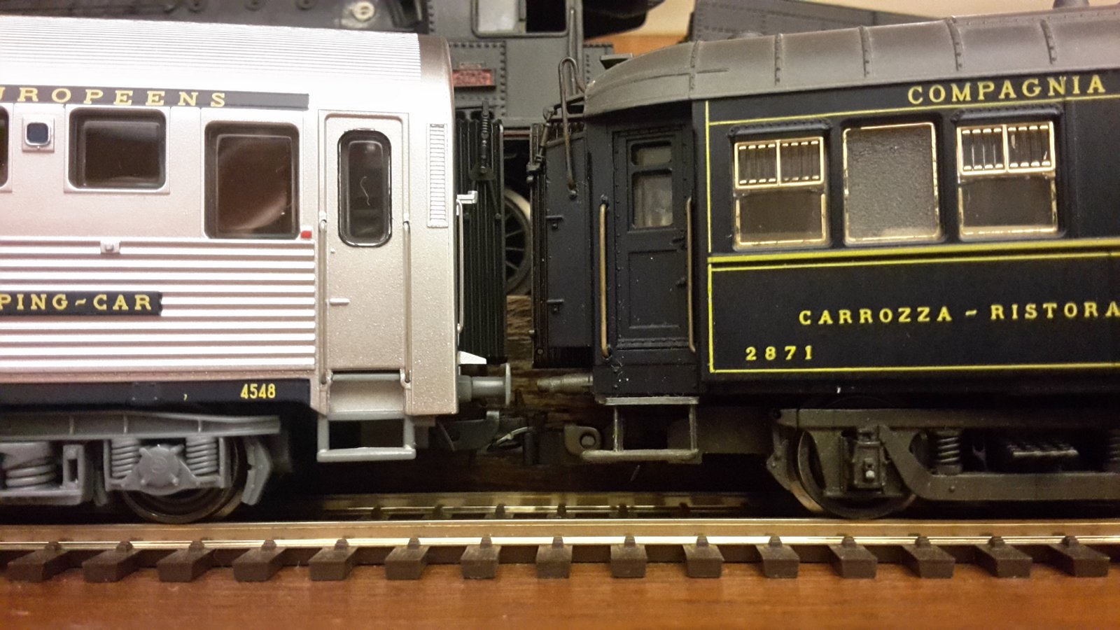

trenoazzurro67 ha scritto:
Se volete la prova, basta mettere a fianco una carrozza CIWL di produzione originale Rivarossi con una qualunque vettura in scala esatta: respingenti e mantici sono più alti di circa 2 mm!!
Scusa ma questa è una prova che non prova nulla, i confronti si fanno con le misure del modello reale divise per 87, non con un altro modello (quale?).
Comunque prima di rispondere ho voluto fare un rapido confronto:
a sx una CIWL tipo P L.S. Models, a dx una CIWL WR 2871 Rivarossi, purtroppo senza piatto dei respingenti, ma basta guardare i fusti. Se ci sono due decimi in più a dx è tanto.
Il soffietto Riva è anche più basso della LSM.
20190210_182400.jpg [ 244.53 KiB | Osservato 2654 volte ]
Confronto che comunque per me non vale nulla, a meno di non verificare l'esattezza della riproduzione LSM. Ci vogliono i disegni originali.
