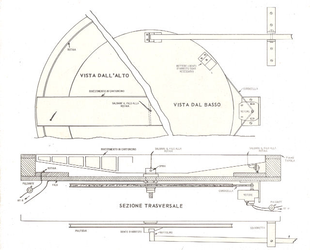

Questo disegno ha quasi la mia eta', ma e' sempre valido.
Antonello
P.S. Chi sa dire da quale rivista e numero e' tratta ?
P.P.S Libli II, aspetta un attimo a rispondere :wink:

Io non sò rispondere :oops: :oops: ,è la prima volta che lo vedo.
Giancarlo

se poi devi solo fare 180 ° per volta, (un solo binario di arrivo ),monta una puleggina sul motoriduttore,una puleggia sotto il ponte girevole collegale con un "O ring "due battute fisse regolabili sotto la tina,un dente d'arresto sulla puleggia del ponte girevole e non avrai problemi con l'allineamento dei binari, questo sistema lo ho usato su svariate piattaforme da 9,5 mt. e non dà problemi.
. . . dalla descrizione qui sopra mi sembrava che accennassi a questa realizzazione .
Antonello
P.S. resta valido il quesito

E' uno dei primi numeri di H0 Rivarossi! Insegnavano a fare una piattaforma girevole con gli arresti a dente e una leva per fermare esattamente il ponte in corrispondenza del binario di uscita!
Dovrei vedere il numero esatto: il 5? Boh!
Antonello
No
Antonello, intendevo questa soluzione (scusate il disegnino infantile :oops: :oops: in fondo al discorso )
perfetta per le PG con un solo binario.
la soluzione da te inserita, un po modificata ,mi avrebbe facilitato la vita con la PG da 18 mt. ,dove mi sono impelagato in una centratura dei binari dalla taratura molto delicata e macchinosa. va anche detto che in cinque anni di funzionamento sul plastico solo due o tre volte ho dovuto ritararla ,e sempre perchè qualche oggetto era andato a contrasto al ponte ,una volta mi ricordo che avevo appoggiato nella tina la gomma per pulire le rotaie ed altre cose simili.
