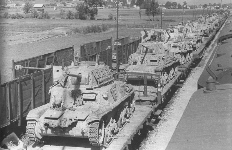

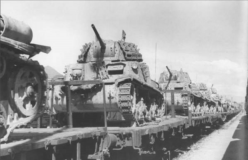

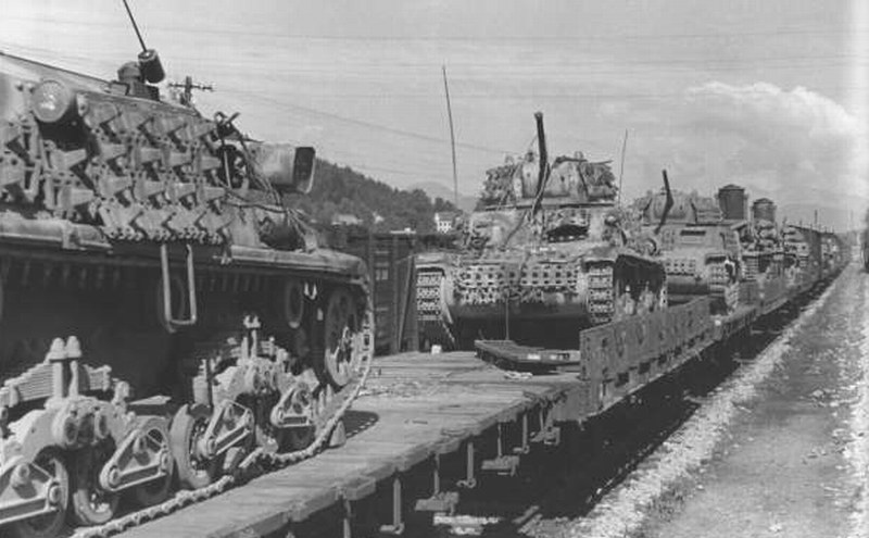

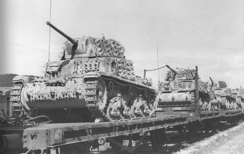

Razzolando tra le foto del mio hard disk sopravvissuto (uno è passato a miglior vita portando con se un numero elevato di foto e altro....), ho trovato queste foto di un convoglio di carri armati italiani. Non mi ricordo assolutamente da dove le ho scaricate
M15-42_17.jpg [ 71.61 KiB | Osservato 5062 volte ]
M15-42_18.jpg [ 80.76 KiB | Osservato 5062 volte ]
M15-42_08.jpg [ 112 KiB | Osservato 5062 volte ]
M15-42_07.jpg [ 86.46 KiB | Osservato 5062 volte ]
