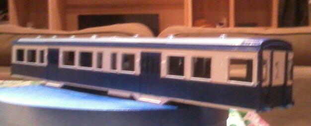

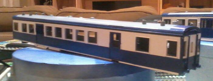

Eccole qua.
La motrice è quella col bagagliaio.
Ovviamente manca ancora un sacco di roba.
Foto fatta con telefono: va meglio?
