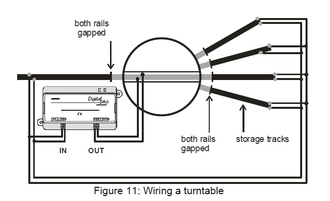

Un'altra cosa che mi interessa sapere proprio relativamente a questa cosa dell'indicizzazione del movimento:
Se la gestisco in maniera manuale solo con la rotellina bianca in dotazione come funziona di preciso il movimento? Mi spiego: girando la rotellina ad esempio verso destra il ponte si ferma automaticamente e di preciso in corrispondenza della prima uscita? Oppure siamo noi che lo dobbiamo far fermare in maniera precisa?
Per curiosità ma la rotellina come gira? a 360° In un verso e nell'altro oppure a scatti?
Grazie ancora.
 Oggetto del messaggio: Re: Piattaforma girevole Fleischmann 6154
MessaggioInviato: sabato 5 ottobre 2013, 18:17
Messaggi: 1536
La rotellina non è altro che un commutatore di polarità e un doppio pulsante insieme; ha una posizione centrale neutra e due posizioni una a dx e una a sx (con ritorno a molla al centro).
Se giri la rotella/commutatore in senso orario (la rotazione è minima.. sarà ad occhio circa 20-30°) si commuterà la direzione di marcia del ponte disponendosi per la rotazione in senso orario e contemporaneamente il ponte ruoterà di una posizione (ossia avanzerà di uno step o meglio di un binario), se insisti a tenerla premuta, la piattaforma continuerà a girare fino a che non rilasci la rotella che a questo punto non più mantenuta premuta ritornerà alla posizione centrale neutra, ovviamente in qualsiasi momento tu rilasci il commutatore il sistema elettromeccanico della piattaforma porterà in ogni caso il ponte al primo binario possibile, ossia il ponte non si posizionerà mai tra un binario e l'altro (lo faceva anche la vecchia amata piattaforma girevole di Rivarossi anni d'oro!). Chiaramente ruotando in senso opposto la rotella/commutatore farà la stessa funzione che ho descritto prima ma il ponte della piattaforma girerà in senso antiorario.
Spero di essermi spiegato
Giancarlo

Salve e buon anno a tutti
Ho appena messo sul plastico la piattaforma 6154C e mi sto accingendo a fare i collegamenti elettrici con il modulo LK200 della Lenz.
Volevo sapere una cosa:
Gli spezzoni di binario fuori della corona della piattaforma (quelli in figura di colore grigio chiaro) devono essere messi obbligatoriamente oppure le scarpette isolanti possono essere inserite anche negli innesti della corona della piattaforma?
Non ho capito se questi spezzoni di binario devono essere inseriti per un discorso elettrico o meno.
Non vorrei mio malgrado friggere qualche mia locomotiva
Grazie mille
