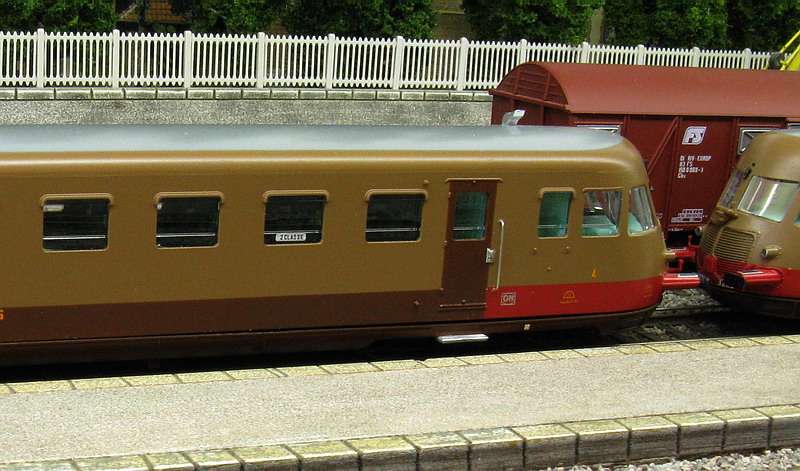

...per incollare queste...cosa mi consigliate?
