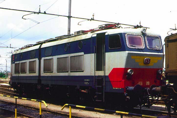

le tre 'fasi' dovrebbero essere corrette... quel che non mi torna sono i pantografi... perchè lo strisciante piatto ce l'avevano già alcune 656 nei primissimi anni '90, mentre i condizionatori sono stati installati a partire dal 1999/2000, quando ormai tutte le unità attive dovevano già avere i pantografi 'piatti'...
(oltretutto la data di revisione è XX/XX/1992... plausibile per i pantografi che monta, ma non per i condizionatori... :!: )

No, i condizionatori sono stati installati prima! Inizio anni '90, proprio come il cambio da strisciante curvo a piatto e l'installazione degli smorzatori...come periodo ci possono stare tutti quei particolari.
Non c'è un ordine preciso di modifiche...striscianti curvi o piani, condizionatori e smorzatori possono convivere in parecchie combinazioni, la prima metà degli anni '90 era una fase di transizione in cui erano frequenti macchine equipaggiate in modo diverso. Bisogna vedere macchina per macchina...
Effettivamente sulla 010 forse i piatti sarebbero più appropriati, ma i curvi possono essere passabili...però c'è da dire anche che con gli strisicanti Roco è un pò che non ci prende.... :evil:

per togliere ogni dubbio vi segnalo che la foto comparsa sul sito GFC per presentare la loco era uguale al modello: smorzatori (dal 1990 circa, la VI serie gia li aveva), condizionatore (dal 1991, ma difficile sapere quali macchine l'hanno avuto per prime) e strisciante piatto (dal 1991, quando capitava e cioè rottura o revisione).
:wink:
PS se trovo la foto la allego. :wink: :wink:
Vero! Ecco la foto:
Roco2008.JPG [ 51.04 KiB | Osservato 2853 volte ]
Tutto ok quindi! :wink:
