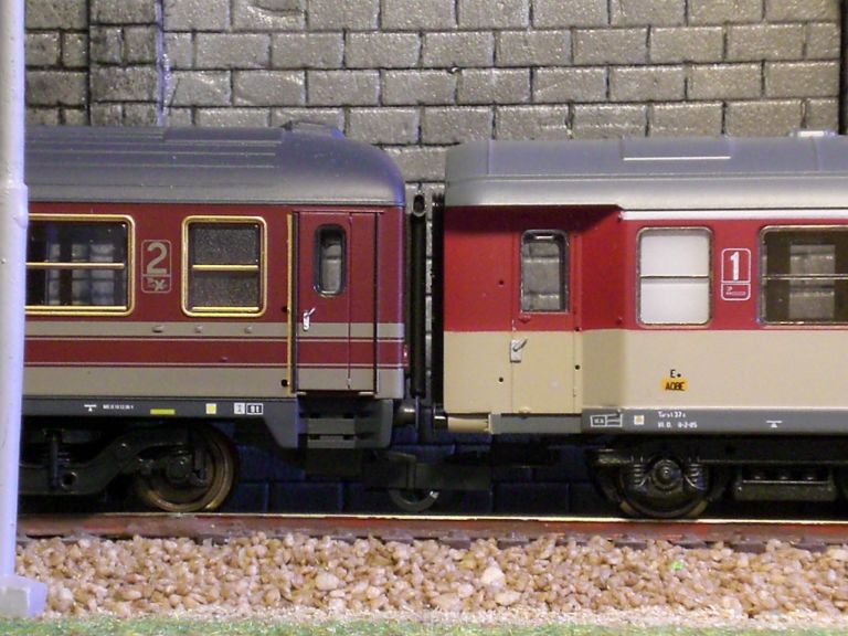

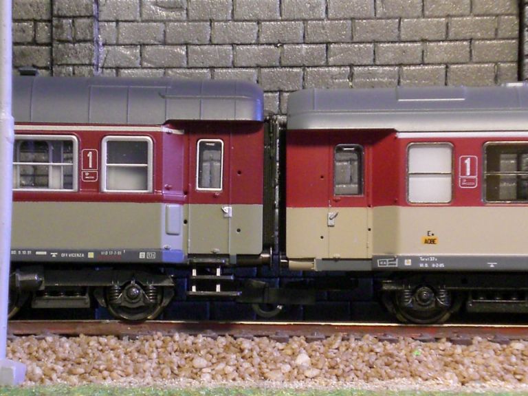

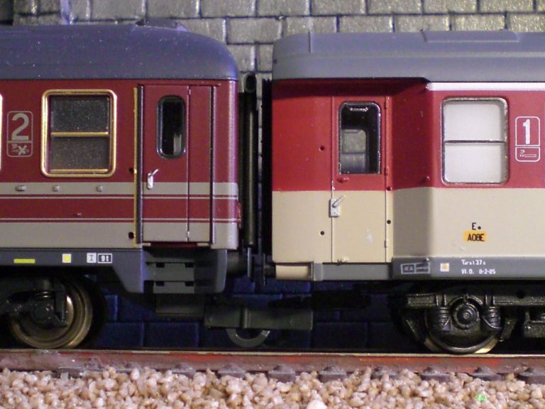

Ho provato altre combinazioni tra UIC-X RR, 1959 RR, e 1946 Acme, ecco i risultati...
UIC-X RR con 1946 ACME:
1959 RR con 1946 ACME:
Il problema sembra essere l'eccessiva altezza del soffietto (e non solo) della 1959 RR.

Vedo che anche tu, Andrea, hai la mia stessa valutazione sull'eccessiva altezza delle 59 RR. Penso che per cercare di ovviare almeno parzialmente si dovrebbe cercare di abbassare la cassa sui carrelli con un attenta opera di fresatura (dell'attacco del carrello sul sottocassa o del sottocassa stesso). Ciao.

Uhmmm, piuttosto verificherei l'altezza della carrozza ACME, non vorrei fosse successa la stessa cosa delle Z a salone, risultate più basse rispetto alle analoghe Lima o anche alle GC Roco...

Davide, il fatto è che la 59 RR è pure piu' alta della X RR con gli evidenti problemi estetici . Invece, come si vede bene dalla foto di Andrea, la 59 si lega bene alle acme. :roll: Ora, a meno che al vero le tipo 59 fossero piu' alte delle X....... :?:
