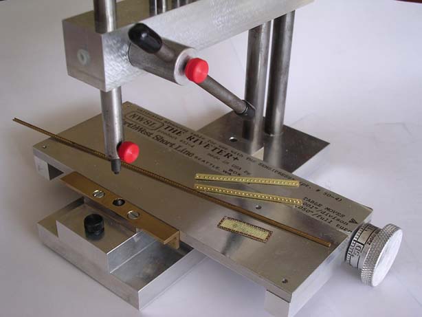

chiedo io una dritta....come posso fare le chiodature su di una cassa in plasticard, considerando che non posso utilizzare il metodo del foglio da 0.25mm con le chiodature fatte sul retro e poi incollato?
Ho provato anche con dei rivetti per mezzi corazzati, ma risultano troppo grossi. servirebbe una colla-vernice-smalto che abbia una notevole consistenza.
Ho provato con la classica "pasta rossa" da guarnizioni, ma tende a fare la punta e a filare.
Qualcuno ha qualche idea?
Così posso particolareggiare il carro UK.
Grazie e mandi, max

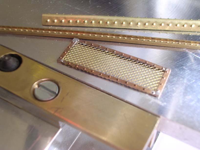

Catalogo on line della MicroMark va bene sia per ottone che per plasticard.
Io la uso da tempo. Ennio
Rivettature50.jpg [ 87.98 KiB | Osservato 602 volte ]
Sensipress50.jpg [ 65.05 KiB | Osservato 602 volte ]

@Friulbahn: l'avevo già addocchiata ma non va bene per il lavoro che devo fare, devo fare chiodature e rivettature su di superfici a fine lavorazione non posso prima.
L'idea era di apllicarli o farli con del filo. penso di provare questa strada.foro da 0,5 e filo di plastica da 0,5 scaldato in punta......m'è venuto adesso l'idea di come fare, oggi provo.
PS: che dimensioni hanno i punzoni?
mandi, max
