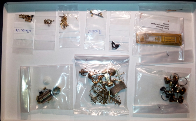

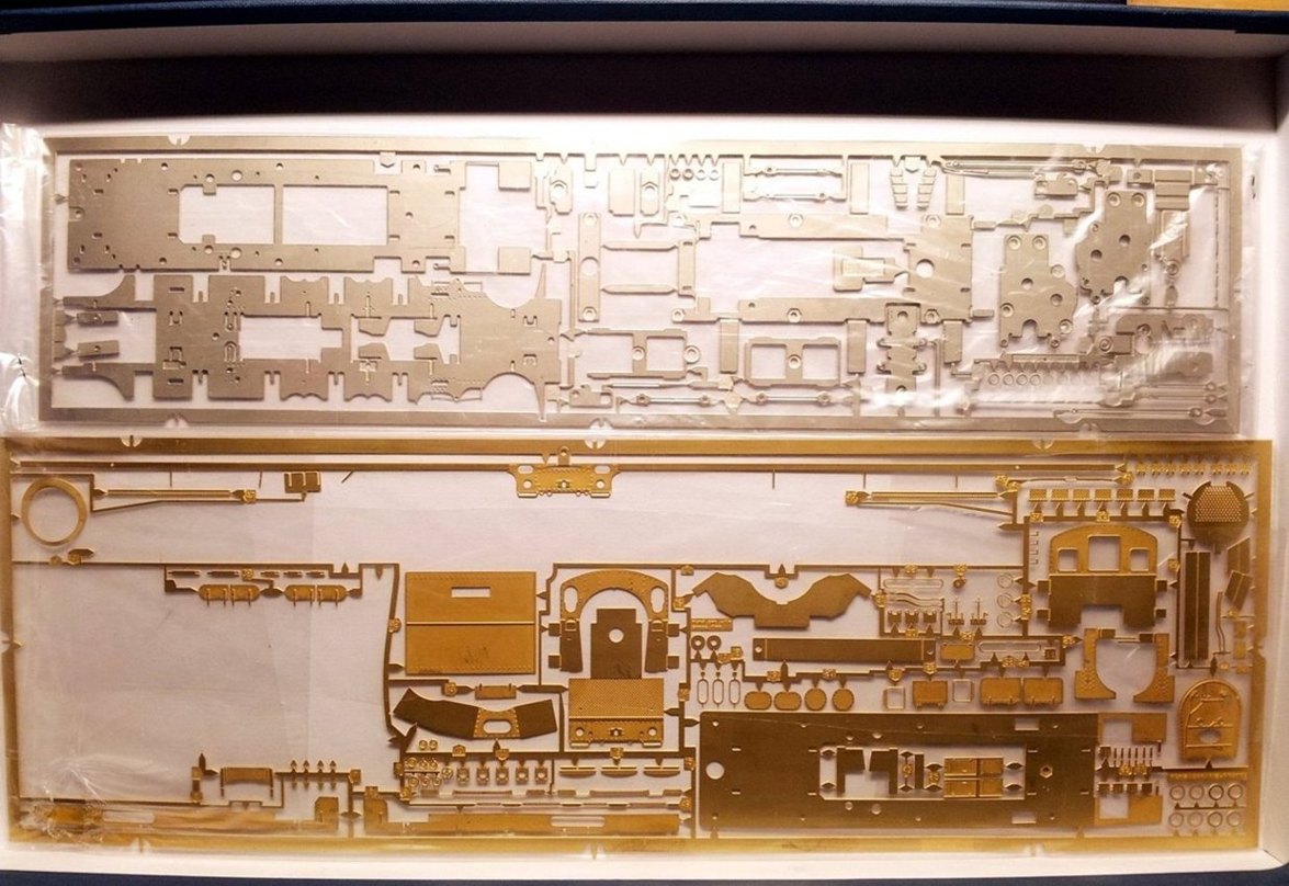

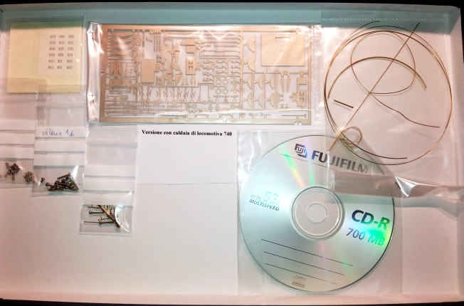

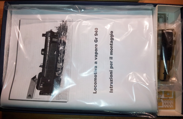

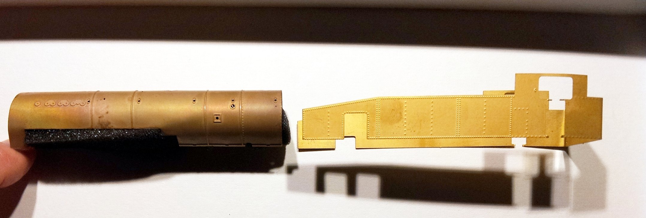

Ecco il contenuto del KIT.
Mario

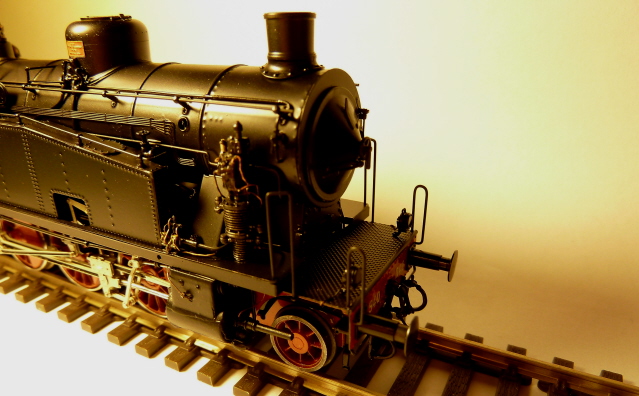

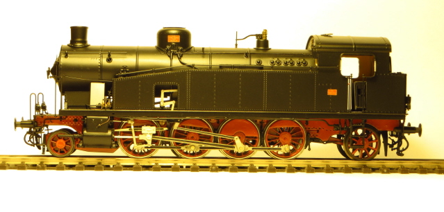

Viene così...
Saluti,G.

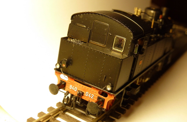

Salve Mario, eccone altre...
Giuseppe.

Mi tolga ancora una curiosità.......la loco viaggia bene, oppure a causa delle bielle (forse troppo sottili) la relegano a macchina esclusivamente "STATICA" ?

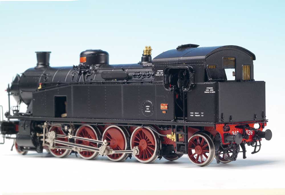

Mi sembra, ad occhio, veramente di spessore eccessiva, la base della locomotiva: mi spiego, la parte orizzontale tra le ruote e dove poggiano le casse dell'acqua.
Ovviamente il mio paragone nasce avendo sotto gli occhi il modello RR (che ha tra l'altro come errore proprio questa base di cui parlo che si rialza sotto il tender, "crossandolo"...

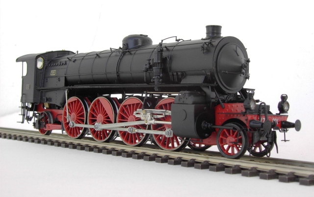

detto questo confronto con foto Top(dal sito ufficiale, grazie), per confrontare il particolare.
Armando

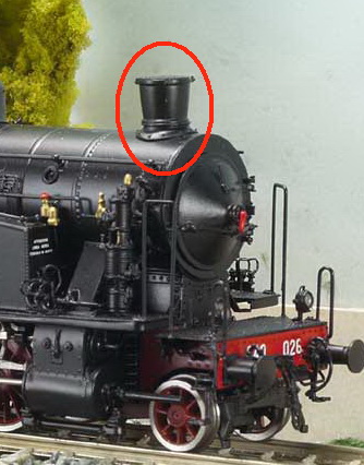

Armando
Sempre a mò di confronto, anche la Top Train ha uno svarione, più vistoso :shock:
Comunque tanto di cappello ad entrambe le ditte, che modelli!
Commento file: dettaglio da foto dal sito Top Train

 Oggetto del messaggio: Re: Kit vaporiere AGM, qualcuno ne ha mai montata una?
MessaggioInviato: domenica 6 dicembre 2015, 17:03
Nome: Armando Pappalardo
Messaggi: 4082
Amici, io miei non vogliono essere confronti "demolitori" ,nè di classifica meglio/peggio, anzi ribadisco che il modello dell'Agm è spettacolare e fortunato chi ce l'ha e chi l'ha spettacolarmente concluso e montato.
Armando

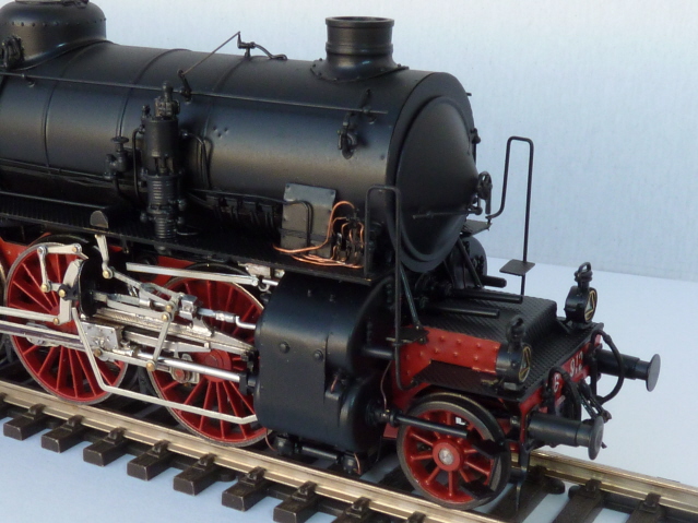

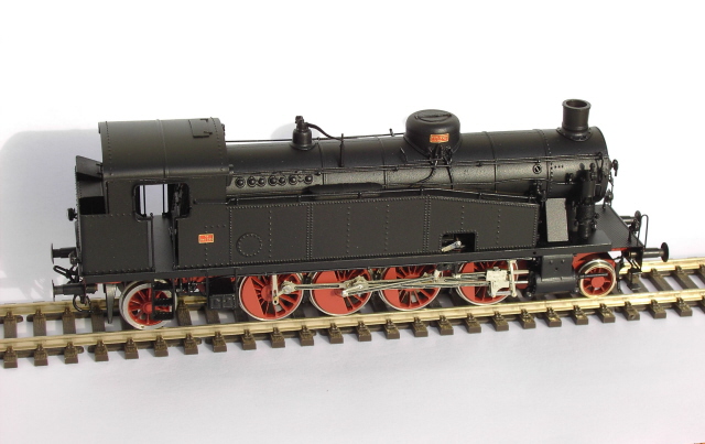

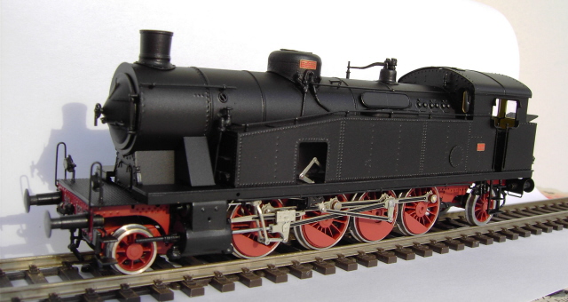

Per "atr100": bè, il mio modello viaggia bene, lo ho provato su curve di 50 di raggio, e non ha avuto problemi...
Devo dire però che non ho plastico, solo un circuito di prova.
Per quanto concerne i modelli di AGM: sono modelli nel vero senso della parola, dato che riproducono i prototipi con
estrema fedeltà. Metto un'altra foto della 940, presa a "livello zero", per le eventuali valutazioni.
Poi altre due, sempre per parlare di AGM kit!
Saluti a tutti, Giuseppe.
