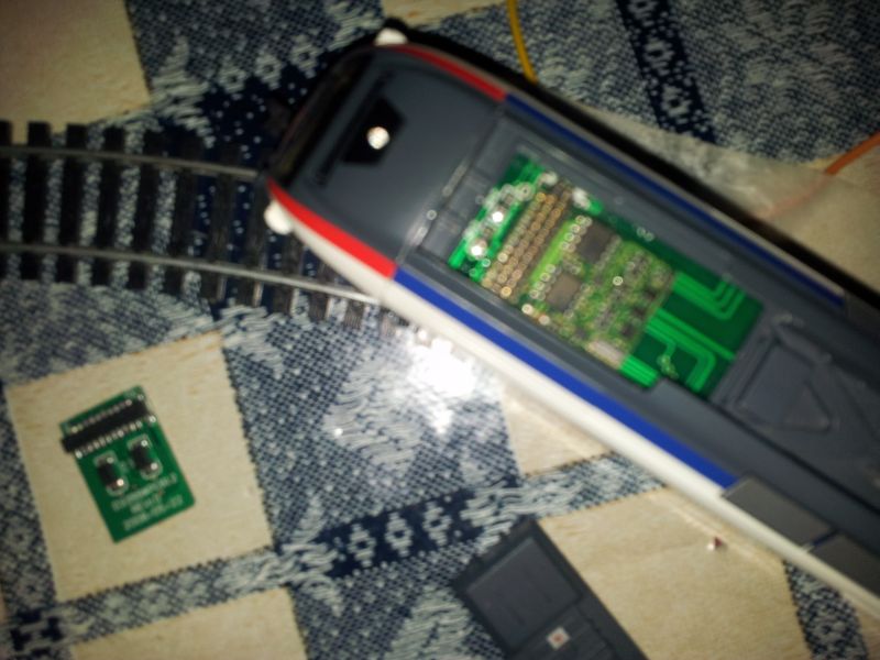

Salve a tutti, spero il post sia ancora aperto! sono relativamente nuovo di questa passione e non ho ancora la minima pratica di digitale.....ho acquistato recentemente online un set Liliput simile a quello del post perché adoro i modelli SBB (il mio è il FLIRT 428 553 - cod. L133980, visto circolare dal vero a Basilea e Lucerna) che credo abbia il decoder già montato (le foto del post sono identiche) e il connettore per analogico tra le parti di ricambio; avendo un circuito analogico il treno non vuol saperne di muoversi, ma ho paura di far forza sul decoder non avendo pratica, qualcuno sa dirmi come posso togliere il decoder e inserire al suo posto l'adattatore analogico?

Ciao per togliere il decoder bastano due dita tiri verso l'alto e dovrebbe uscire al massimo ti puoi aiutare con un piccolo cacciavite
visto che non sei sicuro se monta il decoder puoi mettere due foto

Dunque, la foto è identica alla seconda che hai postato nel primissimo messaggio, adesso provo a mettere un paio di foto scattate col cell (è la prima volta che lo faccio....perdono! ^_^)
Yuri
Commento file: Questa è la foto (un po' sgranata) della scheda che monta il treno e della scheda che sta fra gli aggiuntivi
Foto_Flirt_01.jpg [ 129.23 KiB | Osservato 2936 volte ]
Se non vedi bene provo nei prossimi giorni a fare foto più nitide.
Grazie mille!!

si monta il decoder, sollevalo verso l'alto cercando di tenerlo il più possibile dritto , come ti ho già detto dovresti riuscire a toglierlo con le mani al massimo ti aiuti con un cacciavite piatto e piccolo

Ciao e grazie! Sono fuori questo weekend ma ad inizio settimana provo! Ho ancora qualche domanda per te:
Una volta che riesco a togliere il decoder, devo installare l'altra scheda in dotazione?
Il set è nuovo, ovviamente avendolo preso non in negozio potrebbe aver preso un po' di polvere a causa della sua conservazione, potrà giovare una pulita agli assalli?

Aggiornamenti! Grazie ad Alessandro ho tolto il decoder e l'ho sostituito con l'altra scheda è in dotazione, ho dato una pulita agli assali (magari un pochino di polvere ci si era fermata..) e dopo qualche prova è partito! ^_^
...ed è silenziosissimo in entrambe le direzioni di marcia! Adesso però ho un altro problemuccio: non funzionano le luci!! Ho "giocato" con lo switch S1 come dice il manuale ma non c'è stato verso....sia l'illuminazione interna che le luci esterne restano spente...cosa può essere successo?
Suggerimenti per risolvere la cosa?
Grazie!!
Yuri

La prima cosa che mi viene in mente, prova a controllare se hai montato la scheda in modo corretto o al contrario, se riesci puoi inviare il manuale che ci guardo, perchè sono bloccato con la schiena e passo le giornate tra letto e divano
Mi pare che l'hai acquistato usato, potresti chiedere a chi te lo ha venduto se funzionava tutto
