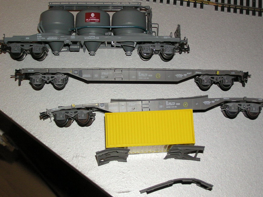

I miei Klein:
PB207279 rid.jpg [ 188.76 KiB | Osservato 1150 volte ]
I pianali portaconteiner sono stati entrambi toccati, quello ancora OK é dopo la sostituzione (in garanzia) del telaio che cominciava a deformarsi. In ca 8 anni il problema non si é ripresentato.
L'altro mi é 'sfuggito', ed ora la ditta é fallita ed il telaio si é disintegrato in vari pezzi .... 'perdita totale', mi sa (a meno di rifare ilpezzo da una lastra di ottone, ma ci vorrebbe una fresa).
Invece i carri silos come anche Gabs non danno nessun segno di deformzione , come anche i 2 assi.

Messaggi: 1135
Località: Svizzera
centu ha scritto:
sebamat...il carro portacontainer ha la zama anche lui?
il silos sono convinto di no..ma devo verificare
No, il silos penso di no.
Il portacontainer: si, la superficie superiore é di zama, da me si era alzata di ca 5 cm (non usciva più dalla scatola...). La plastica che forma i profilati 'portanti , una volta 'liberata' rompendo la piastra di zama, in alcuni mesi si é quasi raddrizzata.
sma
