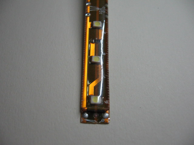

Arturo scusami, tu sai vedere quale è il polo positivo in questa benedetta striscia di led ?
IMG_5527.jpg [ 66.59 KiB | Osservato 879 volte ]

Se non riesci a vedere l' interno(i due capi sono normalmente diversi,affilato il positivo,rettangolare il negativo)prendi un pila a bottone da 1,5\3 volt e fai la prova.

I singoli led di questo tipo hanno una tacca sull'angolo dal lato del negativo.
da quello che si riesce a vedere, soprattutto su quello più in alto e un po' sul secondo, la tacca è sula lato sx della foto e quindi il negativo dal primo led è collegato sulla striscia di rame sx. Ergo la dx è il positivo.
I led sono in serie di 3 con in mezzo una resistenza per cui si accendono a 12v.
Puoi comunque provare con una pila per verificare, con una da 3v dovresti già vederli accendere debolmente; dubito con una da 1,5. Per andare sul sicuro puoi provare con una da 9v.
se inverti l'alimentazione non si accendono ma non succede niente.
Arturo.

Accidenti hai ragione, non ci avevo fatto caso.
Uno spigolo nella parte superficiale è smussato.
Ma pensa te...e chi lo vedeva...quindi se quello è il - il lato opposto è il positivo.
E infatti i conti mi tornano con una prova che avevo fatto con il trasformatore che oltretutto è vecchio e non ha indicazioni circa il neg e il pos dei cavetti.
Andrò per deduzione. :wink:
GRazie Arturo.
grazie anche a te Gmg20 :wink:
