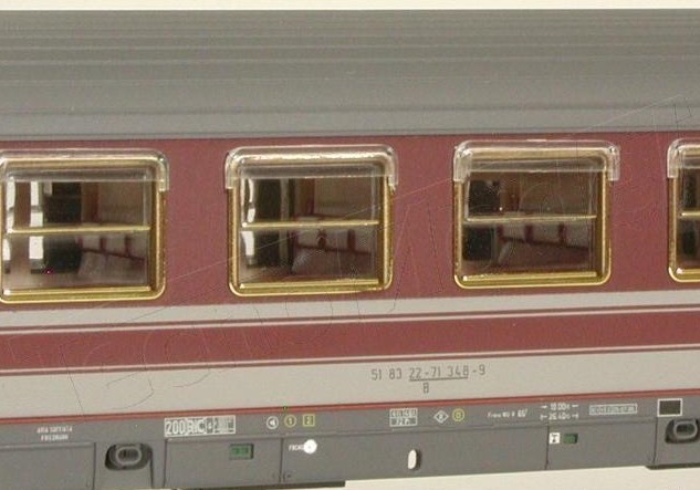

Gli interni sono corretti.
UIC-X AV.jpg [ 68.62 KiB | Osservato 1734 volte ]
notare la scritta RIC... sbarrata... :)
Secondo me le carrozze UIC-X Rivarossi sono le migliori mai riprodotte, il loro punto di forza a mio parere sono i finestrini, forse di dimensioni un pò generose ma estremamente realistici, e rendono ben l'idea dei due piani differenti dove sono collocati i vetri.
Alcuni particolari è vero sono un pò datati, come le scalette e corrimani d'ingresso e la tripartizione della cassa, ma nel complesso è innegabile che siano dei modelli di grande attualità, ottimi gli interni, il sottocassa completo di ogni particolare, lo schema di verniciatura veritiero e le scritte complete (molto belli i diversi ritocchi di colore aggiunti in questi ultimi modelli in particolare nelle carenature... :wink:) , decisamente preferibili alle X prodotte da Acme che hanno delle cornici terribilmente irrealistiche, peccato per loro perchè a parte alcuni problemi di circolabilità e di inpuntamento dei timoni di allontanamento sarebbero delle ottime carrozze.
