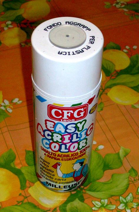

Ciao Axel,
scusa, ho capito bene che tu la copertura finale, dopo verniciature, sporcature eccetera, la fai con un ultimo colpo di aggrappante? Posso chiederti che marca di aggrappante usi e se è spry o lo dai con l'aerografo?
Infine, se invece usi una vernice di finitura trasparente (immagino opaca o matt), che marca preferisci?
Grazie.
Grazie.
Tiziano
Ciao prima e dopo ho sempre usato questo tipo di aggrappante spray.Dalle mie parti lo trovo al brico al costo di 2,50 euro :wink:
HPIM0949.JPG [ 61.79 KiB | Osservato 696 volte ]
