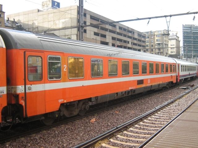

Allego un paio di foto trovate su internet di carrozze Eurofima dove si notano i carrelli grigi.
Non ho ancora trovato foto delle carrozze Eurofima FS di prima classe ma il capitolato/schema di verniciatura delle FS era probabilmente lo stesso per le due classi.
I carrelli per le 30 carrozze di prima classe costruite dalla Jenbachere Werke furono forniti dalla FIAT Ferroviaria e tutti i carrelli Y0270 prodotti a Savigliano vennero verniciati in grigio.

Riporto su questa discussione per una domanda riguardante i colori dei pittogrammi di classe e fumatori / non fumatori.
In origine i numeri di classe erano in rilevo, con le targhette fumatori / non fumatori in colore avorio.
Successivamente (da quando?) hanno iniziato a sostituire i numeri in rilevo con quelli adesivi? Qual è l'ambientazione per i colori giallo o grigio? Così ad intuito il colore grigio è come quelli applicati sulla livrea bandiera e giallo come quello sulla livrea bigrigio. Sempre andando per logica i pittogrammi sono stati sostituiti prima con quelli grigi (dal 1985?) e poi con quelli gialli (fine 1989?).
Potrebbe avere qualche senso questo ragionamento, per lo meno per identificare temporalmente l'applicazione dei nuovi pittogrammi?

Non ho informazioni ufficiali al riguardo ma, per quel che ho potuto osservare, i pittogrammi adesivi (sia gialli che grigi) comparvero più tardi, indicativamente nella seconda metà degli anni '90.
