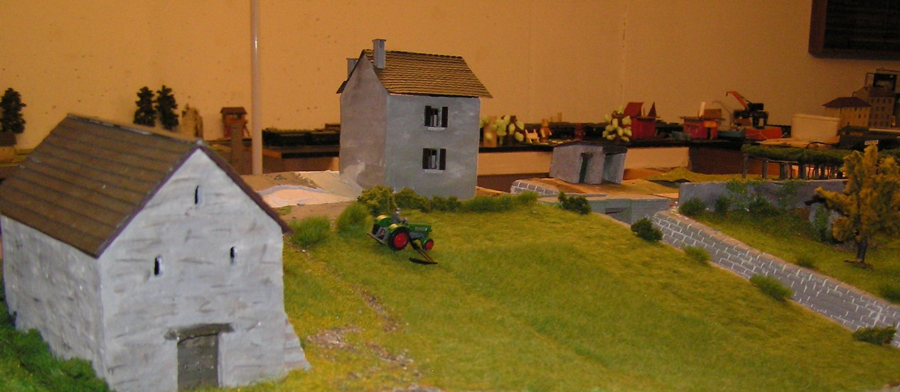

qui il mio tentativo di riprodurre la fienagione... basata sul 'Grassmaster' e l'erbetta a fusto alto...
Taglio fieno.jpg [ 196.26 KiB | Osservato 1127 volte ]
L'effetto varia molto a seconda dela luce, da quasi invisibile a non troppo male (parere mio...).
sebastiano

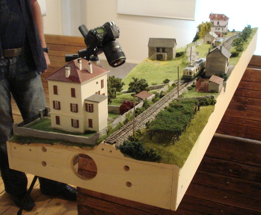

ecco il risultato finale del modulo.
E' un opera semplice e senza ambizioni che cerca di riprodurre l'impressione della tranquilla vita di valle di ca 40 anni fa.... E' anche la mia prima esperienza nel fare paesaggi.
Se non altro mi sono divertito e anche mia moglie ci ha trovato gusto a darmi una mano nel piazzare la vegetazione :wink:

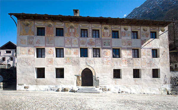

Ora si trova esposto in una mostra speciale al museo di Blenio a Lottigna dedicata alil 100 anniversario della scomparsa ferrovia Biasca Acquarossa.
p01.jpg [ 79.25 KiB | Osservato 1079 volte ]
http://museodiblenio.vallediblenio.ch/
La mostra da una bella visione sulla storia di questa piccola ferrovia, umile realtà dopo numerosi grandiosi progetti transalpini non realizzati. Numerosi cimeli, foto e altri documenti....
Vi consiglio vivamente la visita :!: :D
(tanto il modulo probabilmente non lo trovate, é esposto nelle vecchie prigioni!)
