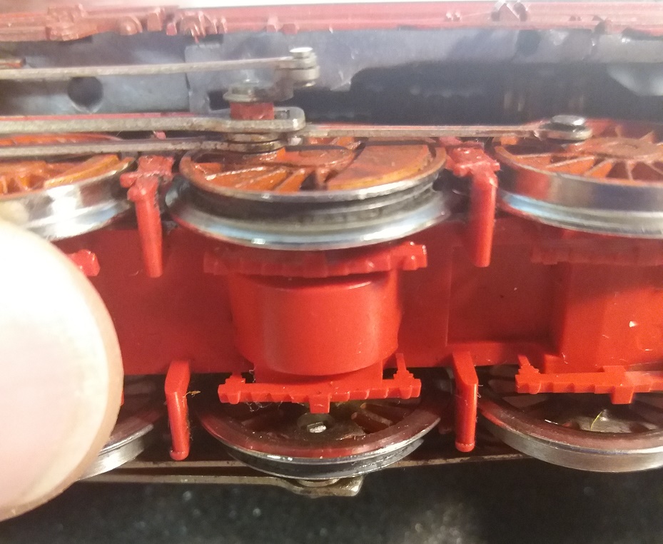

Buona sera, qualcuno ha un idea di come si fa a cambiare l'anello di aderenza all'asse della foto? Il "bullone" con la manovella è in plastica, ed ho paura che mi rimangano in pezzi in mano se ...sforzo... un po'. La loco è una Fleischmann 4065; nel foglio istruzioni non vi è alcuna indicazione a riguardo.
Grazie mille
Grazie mille
Dovrebbe essere a pressione ,il bottone di manovella. Quindi devi sfilarlo verso l'alto.
Paolo
