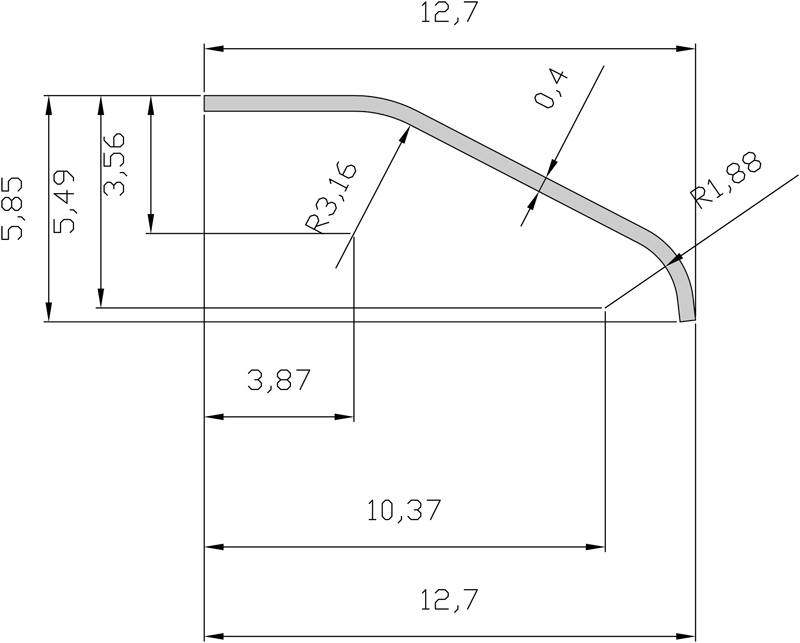

Per caso qualcuno ha i disegni quotati o per lo meno le misure dei sostegni della catenaria tipo 1970?
questi per capirci (foto Lineamodel)
 Oggetto del messaggio: Re: Aiuto pali ormeggio catenaria
MessaggioInviato: venerdì 13 maggio 2011, 10:26
Messaggi: 442
Località: Martignacco UD
Ho trovato qualcosa in rete e l'ho elaborato.
Se dovesse servire a qualcun'altro, ecco le dimensioni in scala 1/87
(le misure sono in mm)
Commento file: tirante di poligonazione 1/87
tirante_poligonazione.jpg [ 55.1 KiB | Osservato 1894 volte ]
