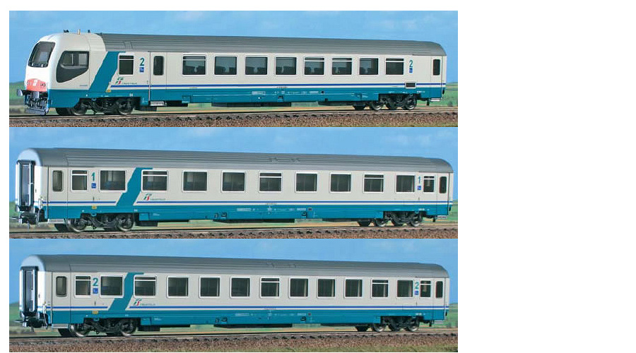

ciao! volevo fare una domanda:
ma sulla semipilota del set acme 55050, va montato un decoder? o le luci in senso di marcia si accendono da solo.
e se sì, va poi gestito assieme al decoder che è sulla loco in coda... ( come se fossero 2 locomotive unite)
grazie

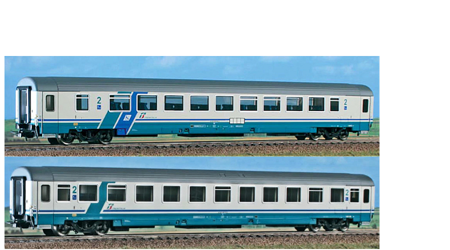

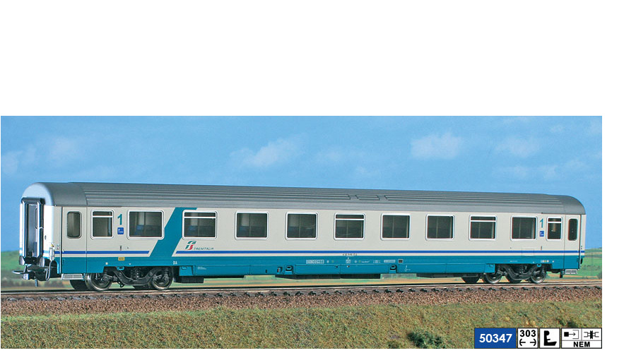

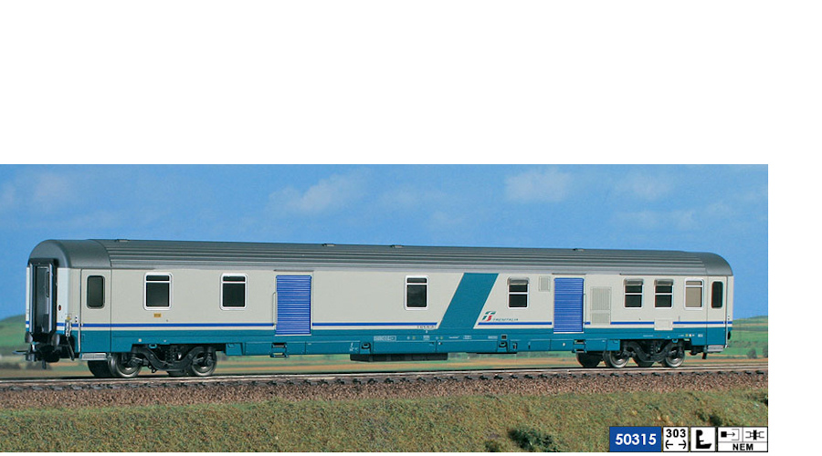

Un mio amico, indeciso da tempo se prendere questi due set, mi chiedeva se oltre ai set 55050 e 55051 ci vanno anche le carrozze 50315 e 50347. :oops:
Sono dello stesso tipo oppure non c'entrano niente? Non siamo molto esperti!!! :mrgreen:
 Oggetto del messaggio: Re: Nuove carrozze Intercity ACME
MessaggioInviato: sabato 14 aprile 2012, 20:09
Messaggi: 1652
Località: Piossasco (TO)
Vanno bene, anche se al vero il bagagliaio in composizione agli intercity non c'è mai.
MessaggioInviato: domenica 15 aprile 2012, 13:53
Messaggi: 2268
al limite di rimando, di rado ma capitano... magari più facilmente con treni notte che intercity diurni, ma qualche bagagliaio o carrozza barellata si è vista
MessaggioInviato: domenica 15 aprile 2012, 17:20
Messaggi: 1198
Grazie per le informazioni però più che nel reale, volevo sapere, modellisticamente, se le carrozze delle confezioni 50315 e 50347 sono dello stesso tipo delle confezioni 55050 e 55051.
Non so se mi sono spiegato :oops:
Grazie :wink:
MessaggioInviato: domenica 15 aprile 2012, 17:53
Nome: Lippo Lippi
Messaggi: 5234
Le vetture sono dello stesso tipo, sono tutte delle UIC-Z e quindi ciò le renderebbe teoricamente adatte a stare nello stesso treno.
C'è tuttavia una problematica con riferimento alla livrea.
Allora, la spiegazione è un pò intricata ma sostanzialmente è così: la livrea delle 50315 è quella ante-ICplus, pertanto senza fascione verde inclinato.
Al vero, attualmente si vedono ancora vetture del genere, senza fascione verde, ma c'è un ma: hanno il logo FS nuovo, tricolore. Ciò può essere dovuto all'applicazione del nuovo logo su vetture rimaste nella vecchia livrea che non hanno mai ricevuto la livrea ICplus o, più probabilmente, alla rimozione anche del fascione verde da vetture ex ICplus a cui avevano già tolto il logo ICplus.
La ACME 50315, invece, essendo una vetture pre-ICplus ha anche il logo vecchio.
A questo punto quindi la conclusione è la seguente: la 50315 non è adatta ad essere messa in composizione con i set 55050 e 55051 a meno che tu cambi il logo o chiuda un occhio, appunto, sul logo che è incongruente.
La 50347 invece è perfettamente adatta a stare con i due set di cui sopra.
MessaggioInviato: domenica 15 aprile 2012, 18:07
Messaggi: 1652
Non so se sia il web che mi inganna,ma per dare la risposta ho cercato sul web e come codici 50315 e 50347 mi da la foto di una vettura tipo Z di 1°cl per il codice 50347 e di un bagagliaio tipo Z per il codice 50315. Tutte e due le vetture in livrea post-ic plus con fascione verde e logo tricolore. Quidi da qui io avrei dedotto adatte ad essere accoppiate con i due set citati.
