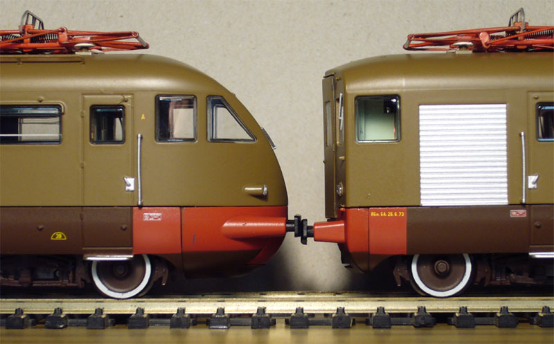

Purtroppo non è vero! I respingenti continuano ad essere a quote differenti fra le due testate, come sulla precedente produzione.

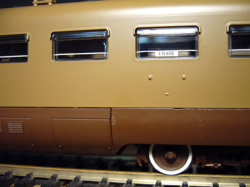

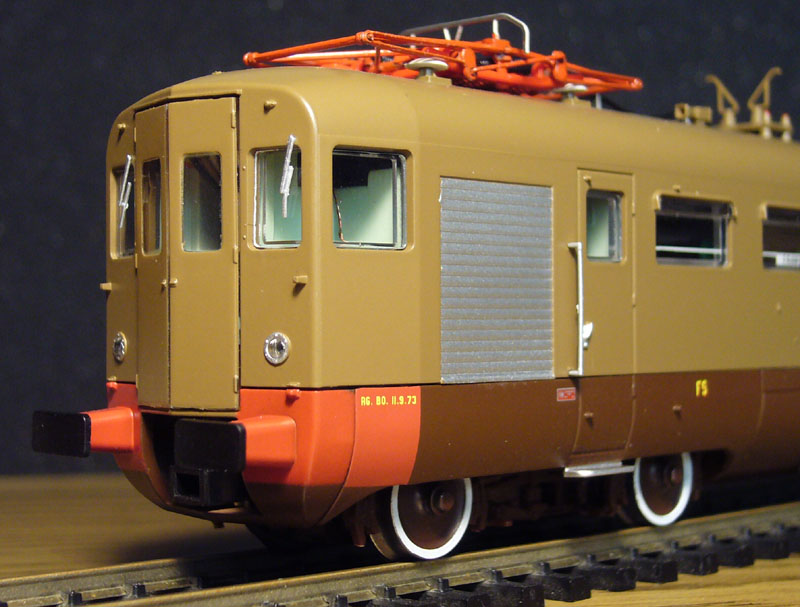

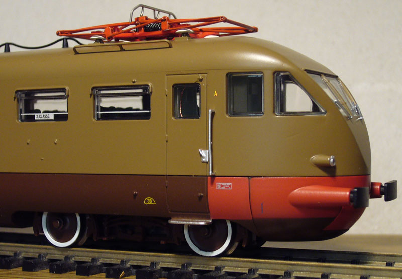

Inoltre vale la pena di segnalare i seguenti difetti/incongruenze:
- mancano tutti i gocciolatoi sopra le porte d'accesso e sopra ai finestrini laterali delle cabine di guida (c'erano sulle precedenti versioni!);
- mancano gli sbrinatori sui vetri frontali;
- gli aeratori sul tetto sono posizionati a casaccio, oltretutto alcuni sono di forma e dimensioni sbagliate;
- i cavi AT sul tetto sono alquanto semplificati;
- le carenature complete hanno la fascia rossa che non corrisponde a quella presente sulla carenatura;
- l'interno delle cabine di guida avrebbe dovuto essere isabella e non verde;
- mancano le tiranterie del freno esterne alle ruote;
- impossibile completare la testata posteriore, mancando lo sportello del gancio;
- per finire, generose tracce di colla sparse quà e là sui modelli e aggiuntivi.
Occhio a non sfiorare i tergicristalli: sono fragilissimi!
Per il resto, di buono c'è che almeno la forma della testata aerodinamica sembra azzeccata.

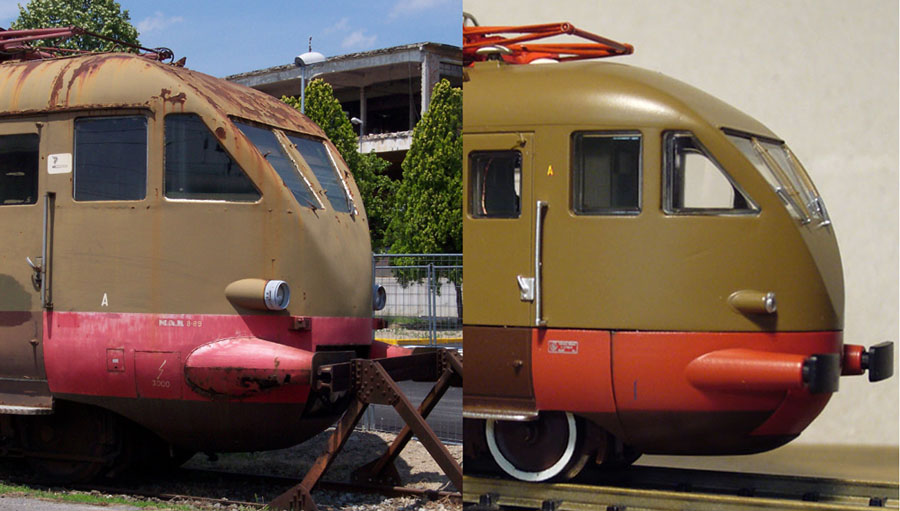

Ecco un confronto con il muso di un'ALe vera; i fanali non fanno testo perchè sono di tipo moderno. Notare l'assenza sul modello dei gocciolatoi laterali, una dimenticanza che mi sembra il difetto peggiore di questa versione.

allineamento respingenti frontale aerodinamico contro frontale piatto.
guardando la foto di Von Ryan........,
quella della contrapposizione, ed anche io coinvolto dall'indagare il perchè la causa del difetto...
potrebbe anche darsi che i modellini siano montati "in salita", cioè il "muso più alto della coda", quanto basta per causare il disallineamento.
come sapete non ho il modello/i, e mi baso su quanto mi fate vedere, per cui affido a voi poter verificare questa possibile causa.
Daniele Pecchioni
