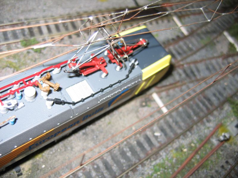

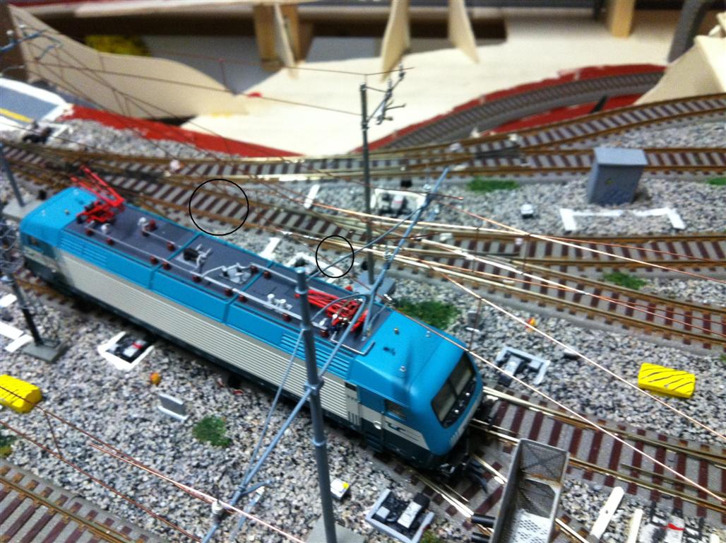

Ho quasi terminato il posizionamento della catenaria sugli scambi che portano ai binari della stazione di testa. Nutro qualche timore dovuto al fatto che spesso, durante le prove effettuate con delle locomotive equipaggiate con pantografi monobraccio, lo strisciante tende ad accavallarsi tra i due cavi che si avvicinano l'uno alla'ltro (cfr. il cerchio nero della foto n.1).
C'è qualche cosa che ho sbagliato o devo adottare qualche accortezza particolare?

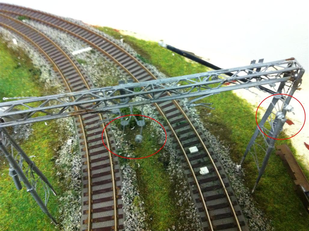

Inoltre, ne approfitto per chiedere come effettuare il collegamento dei tiranti del portale (cfr cerchio rosso foto n. 2), non dovrebbero essere in verticale?

In corrispondenza dei deviatoi inglesi la catenaria non si incrocia banalmente: si individuano due rami, di cui uno principale che attraversa l'intesezione in retta, mentre l'altro si sdoppia a formare un rombo che incrocia il primo ramo.
Pertanto i rami NON si intrecciano banalmente; ciò accede nelle intersezioni.

per l'inglese, devi costruirti la cosidetta "losanga", questa sera inserisco una foto di quella che ha realizzato il mio amico Diego per la mia stazione, così ti fai un'idea.
saluti.

Ok, ma il problema del pantografo dovrebbe verificarsi comunque, anche perchè lo stesso non si verifica nel punto dove si intersecano i cavi...., bensì all'approssimarsi dell'incrocio; il pantografo tende a "salire" con un lato su di un cavo, pur rimanendo con l'altro lato sotto il cavo principale.

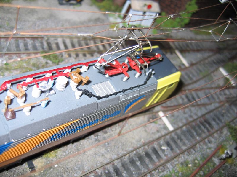

un paio di foto della "losanga" sopra l'inglese. la linea aerea, sia sopra l'inglese e sopra i deviatoi, per sicurezza ho saldato il punto dove si incrociano, come in effetti è in realtà (un "cavallotto" blocca i due fili). inoltre ho saldato un pezzetto (scarto) di filo, da un punto piuttosto vicino, tra i due rami di linea aera che si avvicina (o si allontana) dallo scambio (o inglese), in questa maniera i fili rimangono alla stessa altezza. la cosa molto importate è mettere in tiro la catenaria.
spero che sia tutto chiaro.
ciao.
Frenk

benissimo, grazie per le immagini ma credo che la soluzione al problema sia il pezzo di filo per mantenere i cavi alla stessa altezza.... :D :D . Nei prossimi giorni saldo e faccio le prove, anche se oggi il treno è filato liscio come non mai.
