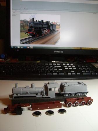

Salve,
per epoca III io sto costruendo un kit uguale della MFAL Keyser però non ho le istruzioni di montaggio e quindi stò andando ad intuizione, le hai ancora le istruzioni?

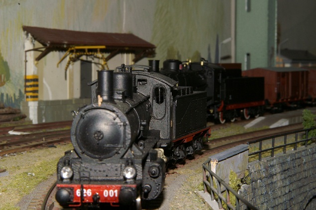

x Epoca III
credo che il tuo modello deve essere cosi.. quando finito?

Io invece sono a questo punto.....
100_1242.JPG [ 28.45 KiB | Osservato 3216 volte ]
singh.... singh......
ottimo lavoro!
Ovviamente la mia sarà una 626 quindi ci saranno le dovute differenze:
Una domanda: il kit Modelloco non presenta la porta di accesso al praticabile dalla cabina. Dalle foto in giro ho notato che alcune macchine (DB, DR, PKP) le porte da entrami i lati, altri sul lato sinistro, ma non ho trovato foto con cabine senza porte. Io ho fatto riferimento ad una foto della 626.001 e mi sono fatto una porta per il lato sinistro.
Per Alfa444: il telaio della loco e del tender sono diversi rispetto al mio kit. La loco ha un telaio in fotoincisione mentre il tender ha i carrelli.

Infatti il mio Kit della Keyser probabilmente è più vecchio del tuo, e adottavano il telaio classico a due lame d'ottone non fotoinciso e i carrelli del tender fatto con un corpo unico in plastica che si deve piegare e incollare.
