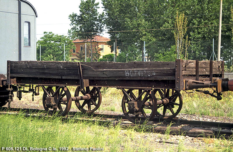

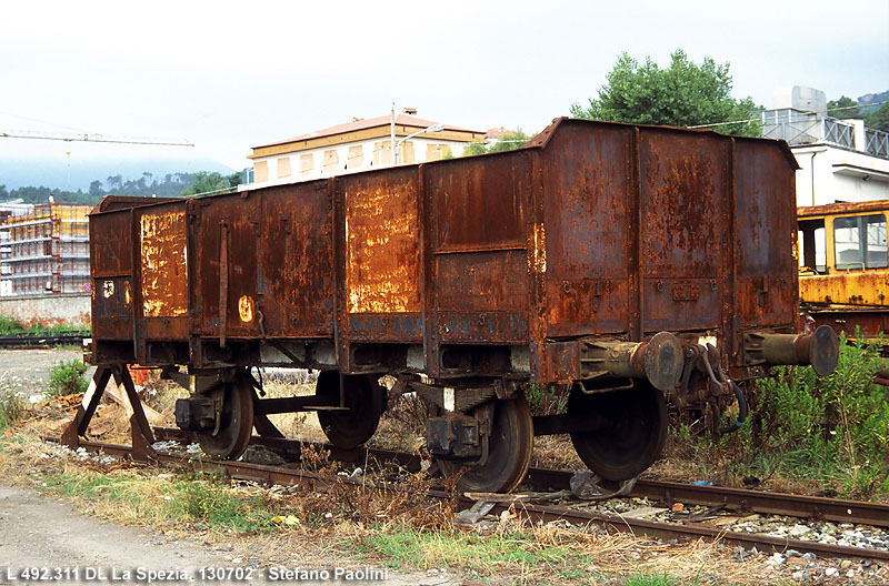

No quelli dei Kit di TTM non vanno bene perchè hanno le boccole differenti, ovvero il pianale ha quelle a muso di porco e i carri G hanno una boccola diversa e il sistema di ancoraggio della balestra al telaio (pendini e puntoni) sono diversi dal tipo in uso sul carro ta te realizzato. La boccola la balestra i pendini e i puntoni esatti sono quelli dei vecchi carri della Rivarossi in particolare quelle del garro tipo G e dei vecci pianali itpo SV grigi.
Per intenderci il complesso bocccole e sospensione è quello della foto allegata (del mitico Stefano Paolini e prelevata photorail).
Se vai a Novegro o alle borse scambi i carri della vecchia Rivarossi possono trovare a buon prezzo.

l492311-130702dllaspezia.jpg [ 179.99 KiB | Osservato 2735 volte ]

Le boccole si assomigliano, per cui esteticamente le differenze si notano appena, la differenza era anche nei pendini della sospensione che in quelle tipo 30c erano realizzate in fusione di acciaio a c e in quelle successive tipo 40B erano cone nel carro in foto.
La boccola 30C è quella che equipaggia il carro nella foto e come puoi ben vedere le differenze con quelle della foto precedente sono minime.
Carlo Pezzini
p605121-1992dlbolognasd.jpg [ 198.79 KiB | Osservato 2728 volte ]
